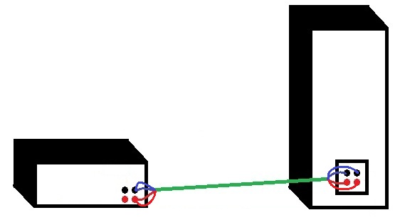

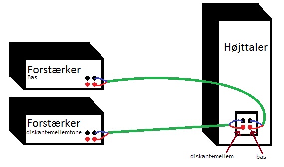

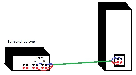

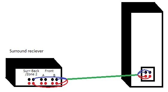

Almindelig tilkobling...
Bi-wiring...
Bi-amping uden ekstern elektronisk delefilter
Bi-amping med ekstern elektronisk delefilter...
Men er følgende så bi-wiring eller bi-amping? Og er det med ekstern elektronisk delefilter eller ej?

Det sidste eksempel er Bi-wiring, altså et kabel til diskant/mellemtone og et til bas fra samme udgang eller et kabel i A udgang og et i B udgang. Nedenunder sidder det ene af kabler i én af de andre surround ht udgange med sin egen forstærker, dette er så bi-amping. Kan også nøjes med A eller B udgang til begge kabelsæt alene ved bi-wiring. Wire betyder kabel/tråd.
Bi-wiring er når du bruger samme stereo forstærker og separat kabel til diskant/mellemtone og et andet kabel til bassen.
Bi-amping er når der samtidigt er separat forstærker. Bi-amping kan bruge enten det indbyggede filter i højttaleren, eller du kan kortslutte/bypasse dette filter og istedet bruge et ekstern elektronisk filter. Dette skal være muligt at gøre bag på højttaleren ved terminalerne, før du kan bi-ampe med el filter.

Men er det også bi-wiring når man kan køre A og B sammen? De burde vel have separat forstærkerkreds når de kan køres
hver sammen, eller deler de bare effekten mellem sig?
Det andet eksempel er åbenbart afhængig af om receiveren kan skifte udgangene fra back-/zone- til frontkanaler så der kan bi-
ampes (og det kan min heldigvis ).

Det sidste eksempel er ikke bi-wiring. Alanowich må have set forkert, da hans kommentarer (som jeg er enig i) passer på næstsidste eksempel.
Sidste eksempel er bi-amping, forudsat receiveren kan klare det som du selv er inde på.
Stanley
Bruger siden: 29 Januar 2006
Indlæg: 3344
Sendt: 18 Oktober 2011 kl. 17:55 | IP-adresse registreret
Hessi skrev:
Men vil det så også sige at køre man A+B samtidig så deler de effekten på frontkanalen? Så f.eks. 100 watt bliver til 2 x 50 watt?
Nej 100 watt bliver stadig 100 watt. Begge sæt terminaler kører på samme udgangsforstærker, via en omskifter eller relæer. Der er i princippet ingen forskel på om du sætter begge kabler i A eller du sætter et i A og et i B.
D.v.s. at tegning nr 2 og nr 5 virker ens.
