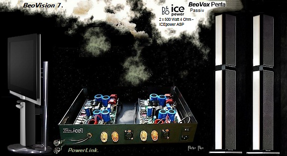

Mit 5.1 Dolby digital surround klasse D, ICE set-up.
2 x 500 Watt ASP ICEpower moduler i kabinet. Navn IP 205 KW. Købte i 2005
Pris 10.000 kr. Produceret af JJAZ - Har nu kørt i 10 år, uden at have været slukket,
udover nedbrud på EL-værket og i ferier. Center højttaler: BeoLab 7-4, 2 x 250 Watt.
ICEpower. Bag højttaler: 2 stk BeoLab 4000. 2 x 56 Watt. ICEpower.
   Ovenstående giver mig naturlige levering af tonal finesse.
Da jeg aldrig har lagt ører til andet klasse D, og heller ikke kunne
drømme om at gøre det, er krigen er slut fra -
Over and out.
