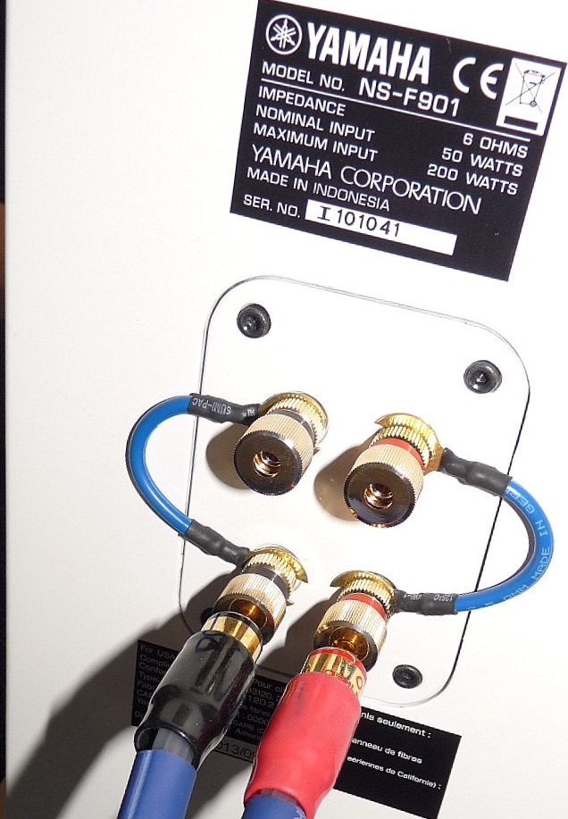

klogesen
Bruger siden: 18 August 2004
Indlæg: 598
Sendt: 26 Marts 2015 kl. 09:48 | IP-adresse registreret
Kunne det her være noget så simpelt som at terminalerne til mellemtone/diskant ikke er tilsluttet?
Hvis højttalerne aldrig har lydt anderledes, kunne det godt være her, problemet findes.
Se evt billede af højttalernes bagside her, med enkelt kabeltræk til forstærker og korte forbindelser fra basklemmer til diskantklemmer:
http://www.audiovideopassion.com/wp-content/uploads/2014/01/ yamaha-nf-s-901-connect-audiovideopassion.com_.jpg
Det er klart at hvis de har spillet perfekt, og så pludselig lyder elendigt, er der nok sket en skade.
venlig hilsen Klogesen.

Struktøren
Indlæg: 2522
Sendt: 26 Marts 2015 kl. 17:52 | IP-adresse registreret
Ja ja, påsken nærmer sig, og dermed gætterierne
Men sådan kan/skal forbindelserne se ud.
