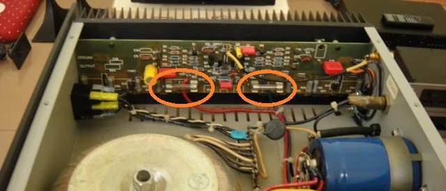

Tjek de 2 sikringer der sidder på printet i den venstre side
Det er 6,3 Ampere Træg
Jeg har aldrig oplevet en Acurus A-250 være brændt af men mange gange oplevet at sikringerne er gået ved f.eks kortslutning af højttalerkabler eller lignende.
Hver gang har vi skiftet sikringerne og så har den spillet videre

Det er en 6,3 AT sikring du skal have fat i
Den der sidder i er en 6 AT, men 6 AT er ikke en helt almindelig standard
Og der sker ingen skade ved at sætte en 6,3 AT i, den brænder også før transistorerne i tilfælde af kortslutning eller lignende.
