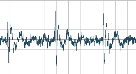

Som supplerende dokumentation har jeg lavet dette beskedne billede af pulsstøjen fra din lydfil.
I stort format kan du hente et endnu bedre billede af lydfilen fra min hjemmeside. Nederst på dette billede har du tidsforløbet i sekunder
http://www.kajmogensen.dk/TenorHP300mosfetPulseNoise.JPG

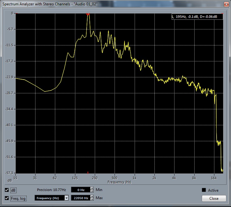

Her er et billede af en FFT jeg har lavet af din støj. Den viser at støjen ligger på 195 Hz. Jeg ved ikke om du kan bruge det til noget men så ved du
det :-)

Ja, og indsnævrer vi FFT endnu mere, får jeg på mit udstyr 199,96-200,03 Hz afhængig af filtertypen. På forunderlig vis lader tallet sig dividere med såvel 50Hz og 100Hz til hele tal med ubetydelige afrundingsfejl.
Der må være en sammenhæng, hvor strømforsyningen er indblandet. Held og lykke med projektet, Morten.
