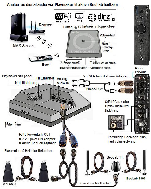

Jeg har set de fornemme diagrammer som Peter Pan har lavet, og har en udvidet udgave som jeg gerne vil høre om det muligvis vil virke.
Line in på højtalerne er udelukket, da jeg vil være træt af at højtalerne står og slukker og tænder hele tiden.
Mit forslag:
Minijack fra hovedtelefon udgang på TV (regulerbar fra TV remote) til 8 polet din stik. Aktivering af højtalerne (5Vdc?) tager jeg fra en USB port på TV´et som netop leverer 5Vdc når fjernsynet tændes.
Skulle der være nogen problemer i ovenstånde setup? Jeg tænker mest på hovedtelefonudgang kontra line out niveauer?
Håber nogen kan hjælpe med input

Hej fclausen
Du skal nu ikke være så bange for LINE IN tilslutning af aktive BeoLab højttaler.
For hvis det viser sig at de slukker for tidligt kan relæet i hver højttaler justeres til
at slukke senere. Hovedtelefon udgangen er derimod noget bras at bruge.
Det jeg ofte høre folk klager over er brum, fordi en hovedtelefon udgangen ikke er
konstrueret til at blive forstærker i en aktiv højttaler med mange watt. Du må købe
en receiver med volume styret line udgange = (Pre-out) og sætte i mellem, som evt.
også kan konvertere den digitale tv lyd til analog lyd.

I princippet vil det virke. Men hovedtelefon ud leverer mere effekt end du behøver og kan overstyre højttaleren.
Pre Out vil være at foretrække, som Peter skriver.
Men du kan trigge højttaleren gennem USB 5V og lave den løsning du foreskriver. men om det bliver godt lader jeg stå hen i det uvisse.
Men på papiret vil det virke. Men høretelefon udgangen på en Samsung eller lign. er nok ikke det bedste !

FC Clausen - Jeg har selv et Samsung 50" Plasma hvor jeg har tilsluttet et sæt Beolab 9. Lyd går fra Samsung via optisk kabel
til en Cambridge Dac magic. Output fra Dac via XLR til Beolab 9 via en TC level pilot. Mine højtaler slukker aldrig mens jeg ser
fjernsyn. Der går 3 minutter fra TV er slukket til Beolab 9 går i standby.
Vil du gerne kunne regulere lydstyrken med en fjernbetjening kan jeg anbefale at købe en B&O Playmaker. Jeg har selv testet
det. Lyd fra Optisk kabel til Dac - Phone fra Dac til playmaker. B&O Højtaler tilsluttet Playmaker med RJ45/Powerlink. Så får du
mulighed for at styre lyden med en B&O fjernbetjening samt mulighd for Airplay :)

Med Cambridge Dac magic +, kan man spare en TC level pilot.
Der kan være risiko for lydforsinkelse (Delay Time) i forhold til tv billedet,
når digital lyd konverteres til analog lyd. Oplever du ikke det ????

@Peter Pan
Jeg oplever med mit nuværende setup overhovedet ingen delay. Bruger Beolab 9 som TV højtaler og den indbyggede højtaler
som "center" det fungerer perfekt. Kan ikke huske om der var delay med B&O Playmaker, men tror det ikke. Planen er at købe
en Playmaker, når dette sker. Så skal jeg nok skrive mine erfaringer.
Men går og overvejer Surround, og håber at kunne slå 2 fluer med et smæk. Ved at finde en Surround enhed med pre-out hvor
jeg kan tilslutte mine aktive højtaler, få fjernbetjening og som bonus måske få Airplay.
Ved jeg kan løse alle ovenstående problemer med Beovision 11
