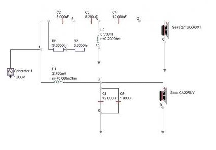

Hej drenger. Har brug for lidt ekspert-viden fra panelet her.
Jeg sidder og skal samle et delefilter til min kommende to-vejs, og har et diagram der ser således ud:
Det er designet af en anerkendt polsk gør-det-selv'er, men hvis jeg skal lege med attenuation af diskanten, hvordan griber
jeg så dette bedst an? Kan se på Troels Gravesens projekter at han blot benytter en enkelt modstand når han leger med
dæmpning af diskanten, mens at jeg oftest ser på diy fora at man benytter L-Pads.
Så helst jeg kunne nøjes med at lege ved at benytte en enkelt modstand (er en klovn til at lodde, så det bliver grimmere og
grimmer for hver gang jeg skal lodde om), men er det noget juks når man ikke har forstand på hvordan det påvirker
impedansen?

rskriver skrev:
...men er det noget juks når man ikke har forstand på hvordan det påvirker
impedansen?
Det er netop noget juks - da impedansen jo indgår i beregningen af delefiltret
med andre ord ~ rigtig dårlig stil ...
beregnet korrekt, er der jo intet problem i at sætte en modstand i serie med diskant-enheden for at niveau
tilpasse den - bare man designer filtret efter det.
L-Pad's er ikke nødvendigvis guds gave til menneskeheden

jan_stevns skrev:
impedansen?
Såvidt jeg har forstået skulle L-Pads gå ind og dæmpe uden at påvirke noget andet?
Beregnet korrekt så ja, det tror jeg gerne. Så svaret er: Benyt L-Pad, da det er det bedste bud når omstændighederne er
som de er. Yes?
