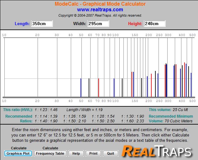

Dimensionerne er 350 x 295 x 240 cm (L * B * H). Rummet er uden skråvægge
Dette giver følgende egenresonanser:
Her er der egenresonansen på godt og vel 50 Hz, som nok skylder mit høje peak i det område (er også før nævnt)
Når denne egenresonans så er egenresonansen for længden (?), betyder dette vel, at dette peak opstår, da der, selvom jeg spiller på den lange led,
ikke er plads til bølgelængden på 52 Hz, og der derved bliver dannet stående bølger? Ret mig MEGET gerne, hvis jeg er helt forskruet, for har lidt
svært ved at analysere ovenstående og få et "svar".
Det må vel være 300 Hz der teoretisk set er værst, siden denne er egenresonansen for alle sider. Den er nok bare lettere at dæmpe, end de 52 Hz,
og derfor ser peaket ved 300 Hz ud af mindre på frekvenskurven.. Tror jeg

Hej Frolger.
Godt at se at du har fokus på det. Stående bølger kan måske være lidt svære at forstå, men det er nærmere ved de frekvenser hvor der lige præcis er plads til bølgen, og dens randbetingelser er opfyldt (at partikelhastigheden er 0 ved væggen). Den beregner du har brugt tager øjensynligt kun de aksiale roommodes med. Det er ikke godt nok, da der også er hvad man kalder tangentiale og oblique modes til stede i et alm 3 dimentionelt rum. du kan beregne dem her: http://www.sengpielaudio.com/calculator-roommodes.htm
De 3 første modes i din oprindelige beregner er dog rigtige nok i dit tilfælde, og skyldes stående bølger mellem dine vægge og loft. Prøv for sjov skyld at sætte en ren sinustone til med disse 3 frekvenser, og bevæg dig rundt i rummet, så vil du tydeligt kunne høre hvor der er udslukninger.
