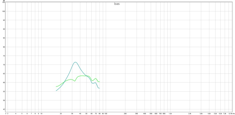

 har kan du se hvad der sker når man lader gulvet spille med .. når min resonans ikke bliver fjernet...

det er at jeg har sat en kasse i mellen for og effekt forstærker og har 8  effektforstærker .. en til hver højttalerenhed.. så kan jeg få dem til at spille som jeg  ønsker det.. og fjerne , de frekvenser som driller  mest ..-.. man kan have nok så dyre højtaler, har man et rum som dit .. så spiller de dårligt ..

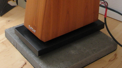

det er ikke sikkert det er nok med en sand kasse .. .. den nemmest måde du kan teste det på. er find to plast kasser . som er store nok. fyld sand i dem .. på med en håndklæde ( ingen grund til at få sand på højtalerne) op med højtalerne
Struktøren
Indlæg: 2522
Sendt: 22 December 2015 kl. 20:46 | IP-adresse registreret
Hmm... En kasse med tørt sand, og ovenpå dette kunne du ligge en betonflise, det burde ikke udgøre en fare for konstruktionen En kasse der har et indvendigt mål på f.eks. 55x55 cm og en 5 til 10 cm i højden, hertil en flise der måler 50x50x5 cm, måske mindre, afhængig af størrelsen af dine højttalere... Nu ved jeg ikke hvad du bor i? Ældre lejlighed med træbjælkelag og lerindskud? Hus med krybekælder og igen med træbjælkelag, eller hus med betongulv... På terrændæk...? Så dette skal du nok specificere nærmere.... Hvis du skal have lavet det store indgreb...? Ellers prøv med disse sandkasser... Man kan også få fliser der måler 60x80x10 armeret kørebaneflise, som har en egenvægt på omkring 110 kg... Men er det ikke lige nok nok

Hej Fjelle!
Situationen er ganske enkel... du har et resonansmønster, som skal brydes. En højtaler i træ, står på et gulv af træ. Derfor vandrer vibrationerne ned i gulvet, og sætter det i svingninger, som en en stor basmembran.
Du nævner selv løsningen med en flise, men frygter at den er for tung... en flise vejer ikke 110 kg! Højst 20. Hvis du regner dit samlede indbos vægt sammen, og ganger med 10, så har du med stor sandsynlighed tallet for hvad, dit gulv er beregnet til, at kunne bære. Lægger du ligeledes et stykke tæppe under flisen, så ridser du heller ikke gulvet. Dit gulv er sandsynligvis også af beton, med et fuldlimet eller flydende parket ovenpå.
Mit råd er, at du dropper alle de "eksotiske" forslag fra Wega og din svoger. Løsningen er enkel, og du nævner den selv som det første. Man skal ikke gå over åen efter vand!
Jeg havde selv samme problem i mit lytterum, og løste det med et par fliser. Flisens vægt, og dens anderledes resonansfrekvens gør, at virbrationerne ikke kan vandre fra dine højtaleres kabinet videre ned i gulvet.
Prøv det i det mindste, inden du brækker gulvet op!
