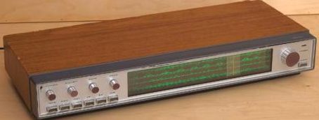

Hej Lige mit første indlæg her på forummet.
Jeg har en Philips RH701 stereo radio med indbygget forstærker. Den indbyggede forstærker samt SW-MW-LW-modtageren virker fint, men der er et problem: Stereo-demodulationen er meget svingende, og med en ekstern antenne kan kun de tyske stationer modtages i stereo (jeg bor nær grænsen).
Hvad der gør dette endnu mere interessant, er at stereo-demodulationen ganske sjældent (cirka 6 gange om året), virker på næsten alle stationer (dog ved et ganske lidt forøget støjniveau). Jeg er overbevist om at denne anomali ikke skyldes ændringer i atmosfæriske forhold, fordi stereo-demodulationen ikke ændrer sig når antennen flyttes.
Jeg købte radioen i en genbrugsforretning for 5 år siden, og den har tydeligvis været åbnet/repareret før, da skruerne er noget slidte.
Er der nogen der har et forslag til hvad der kan gøres? Jeg har overvejet at recappe den, men jeg ville lige spørge før jeg går i gang med sådan et projekt.

Det vil være halsløs gerning at gøre noget som helst ved sådan en herlig gammel philips.   stereoproblemet kan hænge sammen med at tunerdelen er gået hen og blevet tunghør, og recappe den ??    Hvorfor ?
Selv en gusten Beomster 901 spiller langt bedre og har en væsentlig bedre lyd

Grunden til jeg kunne recappe min Philips 701, er at jeg kunne forestille mig at det største problem ligger i, at de elektrolytiske
kondensatorer er tørret ud med tiden. Denne drift i værdi påvirker selvfølgelig ydelsen, og kunne være årsagen til den lidt haltende ydelse (og
tunghøre tuner).
Og hvis den skulle recappes ville jeg naturligvis gøre det med noget der ligner det, der sidder i forvejen

Ja - jeg tror nu også det er tunerdelen / stereodekoder der trænger til eftersyn / justering. Denne radio er udstyret med en diskret opbygget stereodekoder, som nemt ryger ud af justering med tiden. Jeg har haft en del af disse radioer på værkstedsbordet igennem årerne. I tuneren har jeg ofte måtte skifte transistorer af type BF195 og i stereodekoderens indgangstrin har jeg ofte måtte skifte den første transistor.
MEN - hvis du har et multimeter, så kan du jo prøve at kontrollere spændingerne rundt omkring tuneren og stereodekoder. Diagrammet med spændingsangivelser og information om justering af stereodekoder og andet, kan du downloade på:
http://elektrotanya.com/philips_22rh701_901_sm.pdf/download. html
Et tip: Hvis du af en eller anden årsag vil pille i effekttrinnet i denne radio - så vær forsigtig. Nogle af de transistorer der sidder i effekttrinnet er germaniumstransistorer (AD161. AD162 og AC128) der er udgået af produktion for længe siden, og som kan være svære at skaffe (det kan dog lade sig gøre). Flere af de andre transistorer i radioen er også udgået, men kan erstattes af andre.

Mange tak for den hjælp :-) Lige hvad jeg havde brug for at vide.
Jeg har før læst at disse "lockfit"-transistorer skulle være ret upålidelige, så dem tager jeg lige et kig på.

Bruger du kun flytbar antenne? Og hvad er det egentlig for en type? Har du ikke mulighed for at prøve, hvad fx signalet fra en
kabeltv-leverandør kan gøre for kvaliteten? Atmosfæriske forhold kan vel godt være årsag til den sjældne stereo, - signalet er
godt, når det er der, men ellers ikke.
Philips RH701 er sikkert udmærket, men det havde været fint, hvis genbrugsen kunne friste dig med fx en Tandberg radio. Den
kunne bedre fortjene en arbejdsindsats.

Til modtagelsen bruger jeg en ganske almindelig ledning... Det er selvfølgelig ikke den bedste løsning. Jeg har forsøgt at tilslutte radioen til
en decideret FM-tagantenne (med antenneforstærker), men dette gjorde ingen forskel i stereomodtagelsen.
Der er også en anden årsag til, hvorfor jeg tror problemet er i radioen, og ikke i modtageforholdene: Efter en rum tid (30-60 minutter) holder
stereomodtagelsen op med at virke - selv på de tyske stationer.
Kabeltv-radio har jeg ikke forsøgt mig med.
