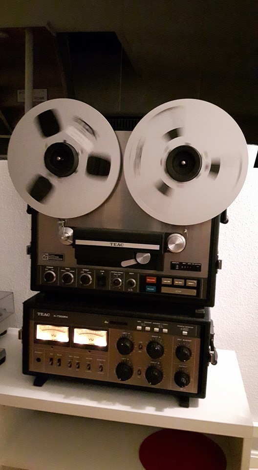

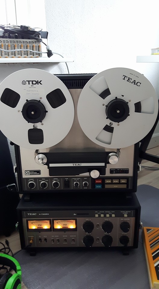

her er nogle billeder

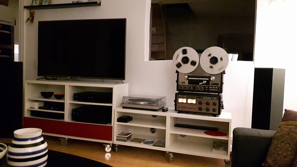

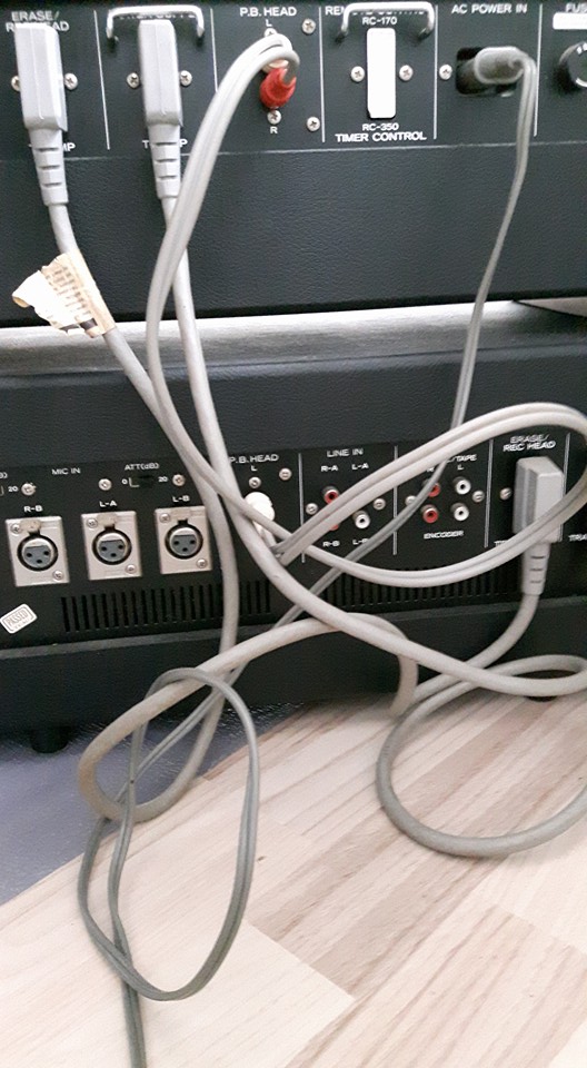

Nu har den fået en bedre plads at stå på.
05_223027_FB_IMG_1473107392321.jpg">
05_223051_FB_IMG_1473107344167.jpg">
