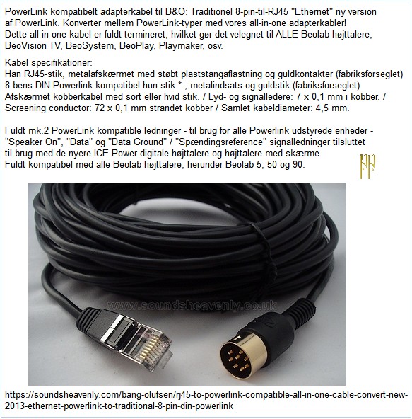

"Generer B&O Data signal" Det er om du benytter PowerLink Mk II kabel som bære data signaler,
hvad PowerLink Mk III ikke gør. PL Mk II er fuld loddet, hvor pin 6 er data plus og pin 7 er data minus.
PowerLink Mk II kablet anbefaler B&O til BeoLab 5.
Her kan du se forskellen på de to kabler.
http://www.hifi4all.dk/forum/forum_posts.asp?TID=32157&PN=0& TPN=4
Sendt: 15 Juli 2018 kl. 13:44 | IP-adresse registreret
Sendt: 15 Juli 2018 kl. 15:53 | IP-adresse registreret
Dette er nok hvad du skal se efter.

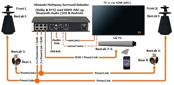

Sendt: 16 Juli 2018 kl. 10:11 | IP-adresse registreret
Bemærk de to versioner. Her ses surround dekoderen.
