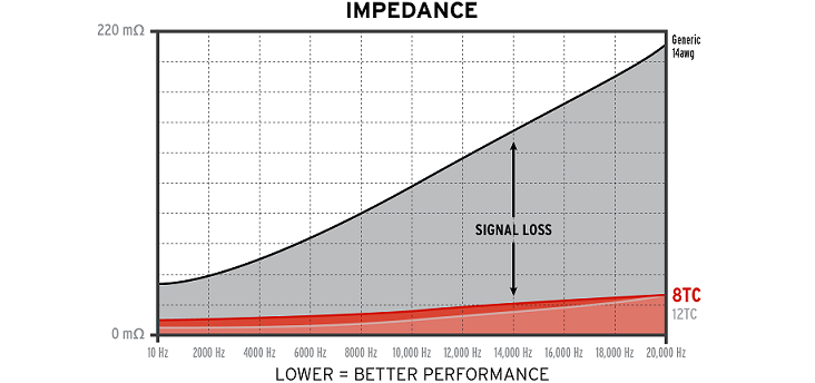

Meget interessant at læse Kajs indlæg, og interessant at læse, at induktion i højttalerkabler, fordi det generelle
impedansniveau ifm. højttalere er lavt, faktisk betyder noget ved høje frekvenser. Det kan forklare en del om,
hvorfor nogle højttalerkabler lyder anderledes end andre.
Selv skiftede jeg fra 2,5mm2 flettet kabel fra Monitor Audio til NLE50, 2,5mm2 (tror jeg) solid core kabel for en
del år siden, og hold da op for en forskel! Det åbnede for lyden, der kom mere "hul igennem", som man siger.
Det kan tilskrives lavere serielt induktivt bidrag fra kabel og måske lavere parallelt kapacitivt bidrag - begge
dele tilføjer en pol, som i givet fald vil kunne høres i form af lavere højfrekvent output fra højttalerne.
Men det kunne være interessant, og vi kunne få en ide om, hvad ulineariteter, særligt ved høje niveauer, betyder
for gengivelsen, særligt ved høje frekvenser. Jeg er meget sikker på, at materialevalg og mekanisk konstruktion
betyder meget, men har ikke adgang til målinger, der belyser dette.

Jeg vil gerne prøve på det teoretiske plan at forklarer at det ikke altid er så galt som nogle kurver for det til at se ud, sjov nok bruger
Kimber samme kurve når de skal sælge sine lav induktions kabler og derfor også kabler med relativ høj og måske dårligt lydende
kapacitet
Det ser umiddelbart voldsomt ud med "signal tabet" både hos kaj og Kimber, men er det nu så galt i i virkeligheden.
Advarsel! dette bliver langt og nørdet.

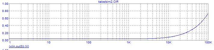

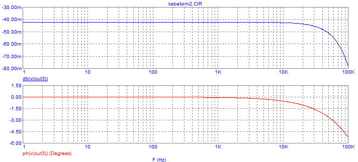

Man kan beregne og simulere og måle alt vedrørende kabler , der er intet ukendt.
Det skulle da lige være hvad der giver et kabel sin lydsignatur.
For at beregne hvad der faktisk sker er man nødt til at medtage fasen i beregningerne , denne beregningsmetode hedder komplex
beregning.
Elementerne i kablet og andre komponenter er den rene modstand uden fasedrej, en kondensator som har en frekvensafhængig
modstand , en såkaldt reaktans som kaldes XC , en spole hvis modstand også er en frekvensafhængig reaktans og kaldes for XL
Selve det komplexe tal defineres med den reale del uden fasedrej og den imaginære del med fasedrej typisk på sumform / rektangulær
form.
Syntaksen impedans = Z = a + jb j betyder at der er enten er + eller - 90 graders fasedrej , en kondensator -90 grader fasedrej
angives som -j en spole med +90 grader +j. Ps i den almindelige matematik kaldes den imaginære del for i
Det er værktøjet til at beregne ethvert kredsløb som kan defineres som en ren modstand en kondensator eller en spole. eksempelvis et
kabel og dets interface
Kablet er i øvrigt det man kalder minimumfase hvilket betyder en frekvensgang giver en given fasegang og visa versa.
Har valgt Belden 1307A et traditionelt to leder kabel 16 AWG kabel   med en kapacitet på 65.3pF pr m og en ohmsk modstand på 0.013
ohm pr m , men hovsa induktionen opgives ikke , det er ret typisk for hi-fi kabler at der leveres mangelfulde data , specielt de data
som ikke ser godt ud i databladet ,nogen gange opgives slet intet.
Men Belden 1307A opgiver hastigheden for signaloverføring, 66% af lyset hastighed , lyset hastighed er ca. 3e8 m/sek, 66% giver ca.
198e6 m/sek med de data er det muligt at beregne den manglende L induktionen.
Overførselshastigheden hænger sammen med induktion L og kapacitet C for to parallelle ledere på følgende måde v=1/(sqrt(L*C). v er
hastigheden i m/sek.
v og C er kendt og   L kan findes med lidt omrokering af formlen (1/198e-6)^2 = L * 65.3e-12 ---> L= (1/198e6)^2 / 65.3e-12 =
0.390uH pr m.
Alle data for kablet haves nu
R = 0.013 ohm pr m C = 65.3 pF pr m og L = 0.390uH pr m
Equivalenten Kredsløbet for Belden kablet og dets interface kan tegnes og spændingsdeleren som definere output til belastningen kan
defineres efter spændingsdeler formlen   (Z1/(Z1 + Z2)) *Uin
Beregning af spændingsdeleren bestående af impedanserne Z1 og Z2 kan beregnes med de før nævnte komplexe tal.
For ikke at gøre det for kompliceret regner jeg Rud for nul ohm men naturligvis har en forstærker også både en frekvens og fase gang og
udgangsimpedans som skal medregnes, RL antager jeg af samme grund til at være en simpel ren modstand på 8 ohm, hvilket en højtaler
meget sjældent er og også dette skal naturligvis medregnes, det hele kan hurtigt bliver ret kompliceret. heldigvis findes der
simulationsprogrammer.
Jeg viser her den simple udgave, begyndes typisk med at reactanserne XC og XL
XC = 1/2*PI*f*C   l frekvensen vælge jeg til 100KHz og kablet længde til 3m.    XC = 1/2*PI*100e3*3*65.3e-12 = 8.128 Kohm
XL = 2*PI*F*L --->   XL = 2*PI*100e3*3*0.390e-6 =   0.730 Ohm
R = 3 * 0.013 = 39mOhm
Spændingsdeleren beregnes Z2/( Z1+Z2) * Uin , Uin vælges til 1 volt for nemheds skyld
Z1 = 39e-3 +j0.730 ,   Z2 er parallel forbindelsen af C og RL her kan bruges formlen 1/R Parallel = 1/R1+1/R2…..osv.
1/Z2 = 1/0-j8.128e3+ 1/8+j0   = 8-j7.87e-3.
Z2/(Z1+Z2) *Uin = 987e-3-j89.6e-3 Det kan omregne til polar form med en reel værdi plus en faseangivelse
Det bliver 0.991 Volt -5.19 grader i db bliver det ca -0.078db ved 100KHz simulationen siger 0.991V 5.22grad og -0.078db der er en
lille afvigelse på graderne mellem simulationen og håndregning, man kan åbenbart ikke regne med de der computere , men helt ved
siden af er det ikke.
Db faldet ved 20KHz er ca 0.042 db (spænding), det kan næppe høres. Sådan er det typisk hvis kablet har fornuftige værdier for L C og R
så vil der stort set ingen påvirkning være i audioområdet.
Her er samme impedans måling (simulation) som Kimber og Kaj laver med Belden 1307A

Jeg vil gerne prøve på det teoretiske plan at forklarer at det ikke altid er så galt som nogle kurver for det til at se ud, sjov nok bruger Kimber samme kurve når de skal sælge sine lav induktions kabler og derfor også kabler med relativ høj og måske dårligt lydende kapacitet. Det ser umiddelbart voldsomt ud med "signal tabet" både hos kaj og Kimber, men er det nu så galt i i virkeligheden.
Hvis du ønsker at finde ud af "hvor galt det er i virkeligheden" er du nødt til at måle virkeligheden.
Det er hvad jeg har gjort. For "virkeligheden er det man lytter til, når kablet tages i brug. Teoretisk kan man ud fra nogle få og enkle data argumentere for at der ikke er nogen forskel på kabler.
I din simulation har du eksempelvis udeladt skineffekten for blot at tage et enkelt manglende parameter fra den virkelige verden. Simulation er en beregning ud fra data til rådighed. Måling af virkeligheden er summen af kendte såvel som ukendte data.

Jeg ignorere ikke skineffekt jeg har nævnt den optimale tråd diameter 0.8mm hvis man ikke kan sove roligt om natten over skineffekts indvirkning , hvilket betyder at litze tråd er nødvendig til højtalerkabler for at få kvadrat nok, bruger det selv på grund af perfektionisme og ikke så meget fordi jeg tror det har en helt afgørende betydning , virkeligheden er at skineffekt kun er et reelt problem ved Højfrekvens og meget tykke solid core.
Ja og det kan også simuleres hvis du vil have det.
Det jeg prøver at fortæller med mit indlæg er hvis Kablets parameter R L og C er inden for det fornuftige område , hvilket det normalt er i i et velkonstrueret højtalerkabel så har disse parameter meget lidt indflydelse i audioområdet.
Det betyder ikke jeg mener der ingen lydforskelle er på højtalerkabler, men disse lydforskelle skyldes efter min mening andre ting som er langt mere luftige og ikke rigtigt er defineret i elektroteorien. Forklaringerne bliver derfor mere en hypotese , bl.a. derfor er diskussionerne så heftige omkring dette emne.

Jeg har målt og simuleret så meget i min tid at jeg ved når der arbejders med minimumfase
og definerede problemer er der forbavsende stort sammenfald mellem måling og simulation , så nej jeg behøver ikke opstille en måleopstilling hver gang. Men når man simulere skal man vide hvad man laver altså have et dybt kendskab til elektronik men dette gælder også inden for måling.
