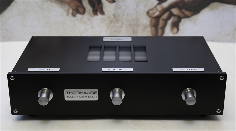

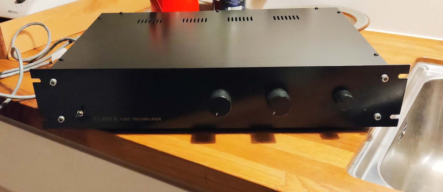

Er det denne forforstærker du har, Hans?
HansRoskam
Bruger siden: 01 Februar 2008
Lokalitet: Fyn Vest
Indlæg: 190
Sendt: 23 August 2021 kl. 23:18 | IP-adresse registreret
Ja det er den tidligste udgave med Riaa
der har været ved Thorhauge og blevet opdateret.
