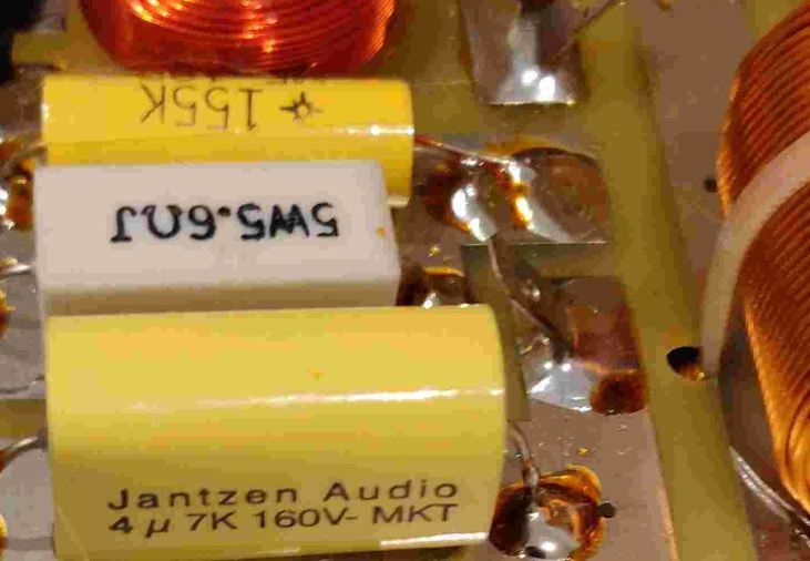

Hej,
Er der nogen der kan bekræfte at min antagelse er rigtige? jeg vil udskifte ældre kondensatorer med nye fra Jantzen "sorte cross caps"
Værdierne er aflæst på mit delefilter med Jantzen Audio MKT kondensatorer, jeg syntes det er lidt forvirrende, men mit bud er:
155K    = 0,15 uF
4µF 7K = 4,7 uF
15 uF =    5 uF
På forhånd tak!

ups! 15uF = 15 UF

deckel skrev:
Hej, Er der nogen der kan bekræfte at min antagelse er rigtige? jeg vil udskifte ældre kondensatorer med nye fra Jantzen
"sorte cross caps" Værdierne er aflæst på mit delefilter med Jantzen Audio MKT kondensatorer, jeg syntes det er lidt forvirrende, men mit bud
er: 155K   = 0,15 uF 4µF 7K = 4,7 uF 15 uF =    5 uF På forhånd tak!
Hvis vi bruger standardopskriften, så er
150K = 15pF
151K = 150pF
152K = 1,5nF
153K = 15nF
154K = 150nF
155K = 1,5uF ...... og altså IKKE 0,15 (150nF)

Mange tak Boydk,
Det var dejligt at få hjælp, så du godkender at 4µF 7K = 4,7 uF ? Det kniber logikken for mig.

100% ening med Peter X her.
Med hensyn til dit sidste spørgsmål, kan de 7K sagtens være en spændings-/tolerancerating,
så kondensatoren i virkeligheden er 4uF. Svært at gætte uden billede (men jeg er næsten sikker)
Som Peter X siger, skift den som sidder i serie med diskanten til det bedste, du kan finde (Mundorf ZN),
og MÅSKE, du kan høre det. Parallel-kondensatorer eller en, som sidder i serie med en modstand parallelt over
en af enhederne = spild af penge.
Kan vi få et billede af højttaler/delefilter??

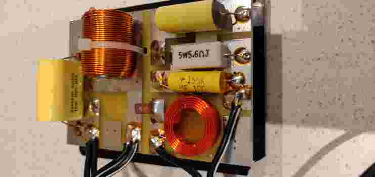

Højtaleren er System Audio 1230

Undskyld, men det vil være penge lige i kloakken, at begynde at opgradere filteret i dine SA 1230...
For det første er det rigtig gode komponenter, der allerede sidder i deres delefilter - og for det andet vil enhederne ikke kunne honorere den opgradering, du har i tankerne!
Brug hellere pengene til et bedre sæt højtalere!!!

Helt enig med Mikkel G. Det giver ikke mening at opgradere noget i det delefilter. Det er fint som det er.

+2 til Gige og Mik112.
Nu skal man jo ikke ta´ lysten væk fra en DIY´er, men akkurat her er det
ganske rigtigt intet andet end spild af penge. De komponenter, som sidder der,
er allerede rigeligt gode, og af en slags der ikke degraderer med tiden.

Tak til alle, jeg er ikke i tvivl om at i har ret.
