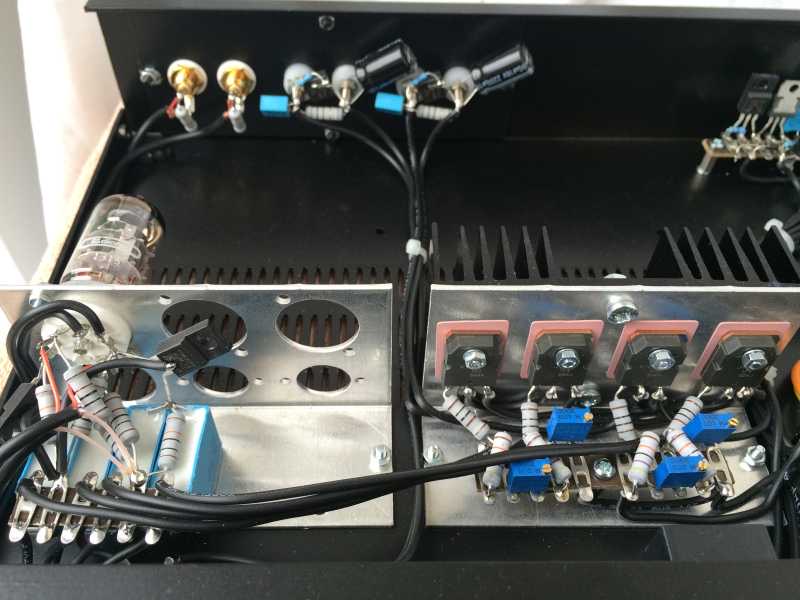

Jeg er blevet nysgerrig efter at finde ud af, hvordan det lykkes Croft at drive et sæt MOSFet'er med et ECC83. Er der nogen fra har et diagram - eller blot en skitse - af Series 7 så min nysgerrighed kan blive stillet?

Ecc83/12ax7 har et rimelig kraftigt gain (x100), så jeg tænker det er derfor..?!

Ja, det er sandt at µ er 100 på ECC83, men det øger blot "mystikken". Hvad vil han med al den forstærkning, når den i øvrigt kører uden modkobling (jo meget af forstærkningen forsvinder i udgangstrinnet, hvis forstærkning er noget under 1, men alligevel ...). Og videre: Så vidt jeg kan skønne er den minimale udgangsimpedans, man kan opnå fra et ECC83 omkring 700 ohm (i en katodefølger/SRPP konfiguration). Det plejer at være god latin på bjerget at føde et sæt MOSFet'er fra en langt lavere impedans. Godt nok er gaten på en MOSFet stort set strømløs, men der skal en lav impedans til at op- og især - aflade indgangskapaciteten.

Så mangler vi blot diagrammet. For det er jo rigtigt det du skriver om den kapacitive belastning …….

Ja, vi mangler et diagram. Men i følge en af dem, der kendte Glenn Croft, findes det ikke - i hvert fald ikke fra hans hånd. Han havde kredsløbet i hovedet, så det er vist noget med at få fat i en forstrker og nogle tegneredskaber.

Hej,
Tror såmænd det er rimelig simpelt selvom jeg er enig i at ECC83 måske ikke er det mest oplagte rør.
Men hvis jeg kigger på billedet så er mit bud. ECC83 som almindelig anode følger med 1K i katode og 100K i anode til B+. Jeg vil gætte at de 2 TO220 transistorer er en
MOSFET med lav Crss kapacitet som er koblet som source følger. Hvis jeg kigger på udgangstransistorerne så er der 4 trimmere og det kunne se ud til at de 4 stk film
kondesatorer ved ECC83 går til hver sin gate på udgangs transistorerne.
Jeg vil lige knytte en kommentar til indgangs kapaciteten på mosfetx. Så længe MOSFET'en er benyttet som source følger så er det Crss som er den værste da spændingen
over gate-source strækningen er rimelig konstant og gate-source kapaciteten i princippet er boot-strappet til source.

Jeg er enig med dig i, at den er ret simpel. Croft var jo i den forstand minimalist. Det sjove er, at der også findes versioner uden MOSFet'erne, men dit bud med, at de er koblet som sourcefølger,  giver god mening.
Der er dog et andet tvist, som ikke er minimalistisk nemlig biasforsyningen til udgangsFet'erne. Jeg har fået verificeret, at de to trebenede sager ved bagpladen er spændingsregulatorer, hvis udgang går til trimmerne på udgangen. Disse regulatorer forsynes tilsyneladende fra en selvstændig vikling + ensretter. I f.eks. Moscode og DC300b laves bias til MOSFet'erne med et modstandnetværk sluttet til +/-Vdd. Det virker, men har 2 ulemper. Den ene er, at bias på gatene varierer med netspændingen. Det er ikke meget, men dog noget. Man kan dog nemt kompensere for det ved at stille bias lidt højere end de 100mA som er gængs. Den anden ulempe er, at biasspændingen også ændrer sig, når der trækkes megen strøm til udgangen, fordi +/-Vdd falder lidt ved stor belastning. Det betyder næppe ret meget i praksis, fordi spændingen på gaten under afgivelse af stor effekt alligevel ligger meget højere end biasspændingen. Ikke desto mindre kan det give uro - især når niveauet falder igen. Disse to ulemper er helt væk i Glenn Crofts version.

En lille tilføjelser: Jeg er ikke sikker på at de trebenede sager er spændingsregulatorer a la 78/79..serien eller et regulatorarrangement med transistorer/Fets.
