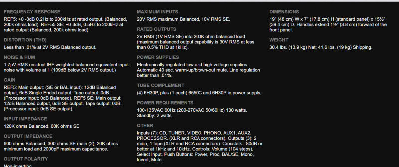

Indlæg: 3359
Sendt: 31 Maj 2023 kl. 22:21 | IP-adresse registreret
Gør man sig den umage at læse op på fabrikantens data på hjemmesiden vil man se den kan levere hele 30 Vrms/0,5% THD / 1 KHz
Så du behøver ikke frygte for klipning.
Indlæg: 3359
Sendt: 31 Maj 2023 kl. 22:29 | IP-adresse registreret
Indlæg: 3359
Sendt: 01 Juni 2023 kl. 07:57 | IP-adresse registreret
Og finkæmmer vi oplysningerne sammenholdt med dit spørgsmål betyder 30Vrms balanceret ud = 15Vrms ud ved brug af RCA
stikkene. Som du ser er vi way beyond frygten for at noget som helst omkring din forforstærker overstyres eller klipper signalet.
