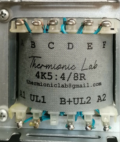

Og et tip mere. Der eksisterer en Græker som producerer nye udgangstransformatorer til KT88 push/pull udgang.
