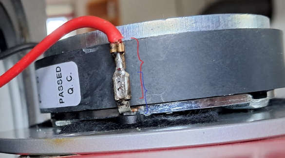

Vi er også enige om at det skal skilles ad ved at splitte den del jeg har markeret med rød her fra den det der er markeret med blåt?

Når du kommer til opgaven rykker du i den øverste del af kabelskoen med en spidstang eller hvad du har af tilsvarende værktøj
samtidig med at du varmer den op. Husk at kabelskoen går stramt. Også uden lodningen.

Jeg ville i din situation bruge magneten som støtte og omdrejningspunkt til tangen og vippe kabelskoen af højttalerterminalen
når loddestedet opvarmes. Skal du holde såvel to stykker værktøj, enheden samt loddekolbe kan du mere end jeg uanset

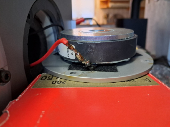

Jeg forsøgte mig med det her. Det gik desværre ikke så godt.
Denne gang lykkedes til at få loddetinnet til at smelte, men desværre gav den nederste terminal sig ligesom jeg var bekymret for :(
Så hvis den ikke var istykker før, hvilket den formentlig var, så er den det i hvert fald nu. Måske har du ret at jeg burde klippe ledningen, men der er i forvejen ikke meget ledning at gøre med, og hvis jeg nogensinde når til at skulle montere en ny diskant her, så vil jeg nødig have ½cm mindre at arbejde på.
Som du muligvis kan se på billederne her, så har jeg stadig en fint loddet kabelsko, som nu sidder på en terminal der ikke længere sidder fast på enheden.

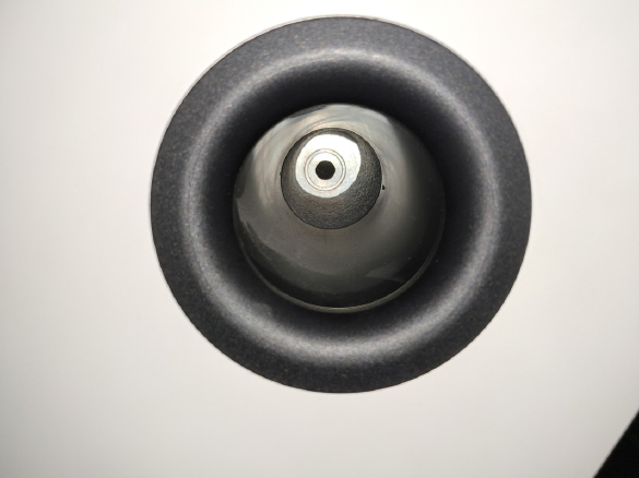

Jeg nævnte også tidligere at når jeg kigger ind i portene på bagsiden af kabinettet, så kan man se ryggen af diskanterne, og de ser forskellige ud. Den der spiller, der kan man også se en samlemuffe (som jeg ikke har set i den højttaler som jeg har skilt ad, men måske den er skjult et sted, det ved jeg ikke.
Den døde diskant, set gennem porten i kabinettet:
Den fungerende diskant set gennem porten:
Det sidste billede blev lidt grynet, men tror det går. Det er alligevel ikke meget at se ud over en metalplade og en samlemuffe.

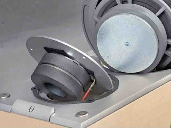

Skru begge diskantenheder ud og fotografer dem så vi kan se eventuel tekst der måtte stå der. Muligheden foreligger at der med
lidt held kan findes erstatninger til en lavere pris end Audiovector vil have for deres.
Og ikke mindst er der nogen her, som kan be- eller afkræfte om enhederne på billedet nedenfor er de rigtige for højttalerne vi
her beskæftiger os med.
