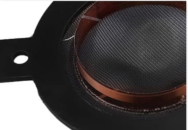

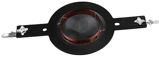

Med forbehold for de forskelle der kan være i konstruktionen af diskantenheder er her et eksempel på membran/svingspole.
Svingspolen er den man sender strøm gennem, hvorved den bevæger sig i magnetens spalte og udsender lyd.
Ja, jeg føler jeg er nødt til at gå helt ned i detaljen. Idet jeg ikke går ud fra du er en trold der gør grin med os
I det mindst kan du se sammenhængen mellem membran og svingspole.

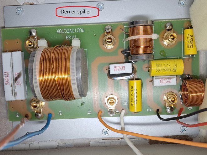

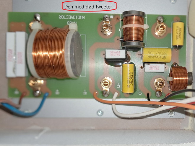

Faktastisk forklaring. Tusind tak (også til dig Audioloud). Det er en stor hjælp. Jeg er på vej ud af døren nu, men vil forsøge at skille den døde tweeter ad, måske i aften.
For nu har jeg billeder af de to delefiltre til sammenligning (ved godt at teksten er utydeligt på den med død tweeter, vil forsøge at tage et bedre billede om nødvendigt, men så skal jeg have enheden ud igen).
For mig ser de umiddelbart ens ud, men jeg har ikke lige haft lejlighed til at nærstudere endnu.

Haha, der er efterhånden flere der er i tvivl om seriøsiteten. Men jeg garanterer situationen er reel, og jeg står oprigtigt her med et par nyindkøbte højttalere og er tilsyneladende blevet snydt. Og nu er jeg lidt sendt ud på dybt vand ift. mine kompetencer. Men prøver mit bedste her! Jeg ser det som en positiv side-effekt hvis det her har underholdningsværdi for nogen. Jeg er glad for hjælpen i hvert fald.
Nu poster jeg nogle billeder af svingspolen som jeg har fået afmonteret fra den døde tweeter. Men jeg var lidt overrasket over at den sad (tilsyneladende) fast på frontpladen. Muligvis limet? Jeg er ikke helt sikker, men jeg havde forventet at det ville følge med resten af enheden når jeg skruede den fri af frontpladen.
Når jeg kigger på ovenstående så kan jeg ikke umiddelbart med mine egne øjne identificere at der er noget brændt over. Men måske I kan se noget jeg ikke kan? Jeg kan også prøve at tage andre/flere billeder om nødvendigt.
