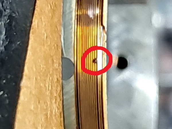

Sendt: 30 Marts 2024 kl. 21:29 | IP-adresse registreret
Der er en lille sort plet på det øversrste billede og de 3 nederste billder , det er muligvis der der en afbrydelse af spolen !

Sendt: 30 Marts 2024 kl. 21:50 | IP-adresse registreret
Hurtigkarl, det kan være svært at tyde, ud fra billederne, om der er en defekt/fejl... jeg synes du har gjort alt hvad du kan. Så næste skridt vil være, at tage enheden til en professionel/kompetent person.
Egentlig er højtaler-enheder ikke så komplicerede, men man skal vide hvad man gør. Jeg har selv været der, hvor du står nu. Og dengang havde jeg ikke et forum til at søge hjælp, så jeg har selv ødelagt en del enheder i mine unge dage. Og det håber jeg, du kan undgå
Jeg prøver blot at få dig videre i processen... og det er med kompetent hjælp, så du kan nyde dine højtalere

Sendt: 30 Marts 2024 kl. 21:58 | IP-adresse registreret
Jeg måtte både studere billeder og svingspole igen, men måske har jeg fået øje på det nu? Måske er det her hvad du hentyder til?
Her er lidt flere billeder fra den vinkel. https://postimg.cc/gallery/Vf4DQhF

Sendt: 30 Marts 2024 kl. 22:03 | IP-adresse registreret
Men det er igegyldigt med hvor diskanten er brændt over , men nu har du set det , der skal ikke meget til ! Du skal have
2 nye som erstatning og jeg anbefaler stadigvæk 2 stk Scan-Speak D2606/922000 . Tænker at de passer perfekt til dine
faceplates / forplader .

Sendt: 30 Marts 2024 kl. 22:05 | IP-adresse registreret
Tak Mikkel. Det vil jeg tage med i puljen.
Jeg venter fortsat på svar fra Audiovector for at høre om det er muligt at få originale enheder (eller om de anbefaler et bestemt sted til at få det tilset). Jeg har ikke udelukket at det ender med at få en professionel til det.
Men omvendt er jeg jo også gået igang nu, og jeg følger helst ting til dørs. Når det så er sagt så bukker jeg mig hvis koncensus her er at det kommer aldrig til at ske!
Alternativt har Kaj jo også stadig budt på kaffe, hvis jeg kan hjemskaffe komponenterne, så hvis jeg ikke når at frustrere ham alt for meget i mellemtiden, så er dén mulighed også stadig på bordet (fra min side).
Og hvis det ikke var for Audiolouds og Kajs indspark og moralske opbakning så havde jeg nok givet op inden jeg gik igang. Ærligt skammer jeg mig mere over at være hoppet på de her højttalere i første omgang end at jeg ødelagde den terminal ved forsøg på aflodning.
