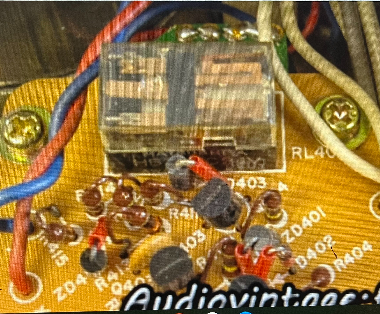

Her er et billede af relæet .

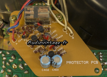

Prøver lige igen , her er et billede af relæet .

Hej igen, Audioloud.
Tak for billederne. Jeg er ved lige at se nogle videoer af hvordan det gøres, også for at forstå lidt om hvad det drejer sig om. Er ikke helt sikker på endnu om det er noget jeg selv tør rode med, men til en start prøver jeg lige at researche lidt. Billeder er gode i den forbindelse, så mange tak!

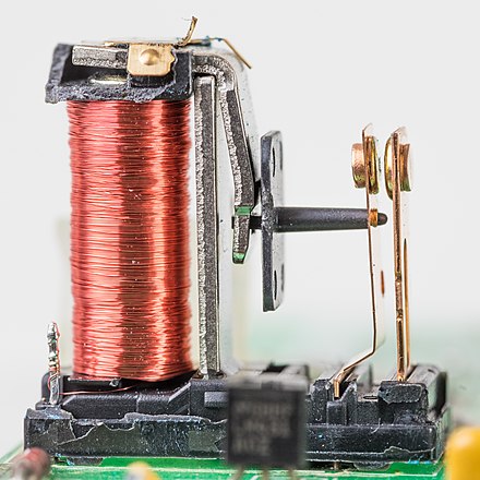

Hvad angår forstærkeren handler det om at rense relækontakterne. Principbilledet nedenfor.
Årsagen til den dårlige forbindelse mellem relæets kontaktpunkter er oftest at relæet ikke er udformet som et selvrensende et af
slagsen. Hvor kontaktpunkterne fysisk glider op ad hinanden, så oxidering slides væk. Dernæst at den elektroniske styring af
relæets kontakt sker lynhurtigt. Det skal sige “klask” når relæet og dets kontakter møder hinanden. Ellers mister kontakterne
forbindelsen med tiden.
