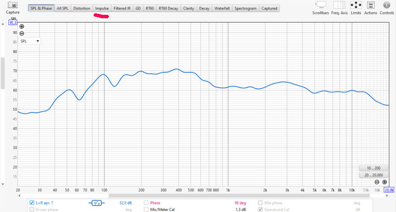

@Max.H
Kigger du nøje på skalaerne på kurvebladet vil hurtigt kunne se din måling INTET har med frekvensgangsmåling at gøre.
Det uanset hvilken forstærkertype du anvender.
Skulle jeg gætte på noget er det snarere efterklangstiden du er på vej til et resultat af.
Du skal i gang med at kigge på opsætningen af software passende til den benyttede hardware.

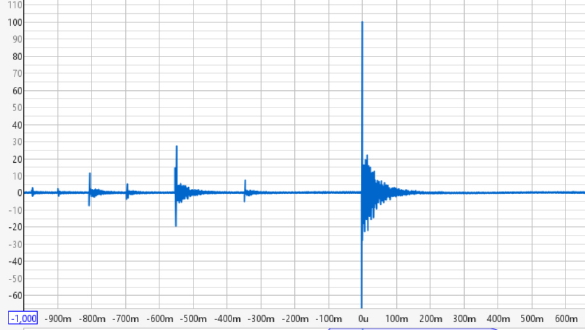

Max.H
Bruger siden: 27 August 2011
Indlæg: 451
Sendt: 20 April 2024 kl. 18:34 | IP-adresse registreret
Her er så kurven.
Når jeg så trykker på impulse (mrk. rødt) vises den mærkelige impuls
Til top Vis Max.H's Profil Søg efter andre indlæg skrevet af Max.H

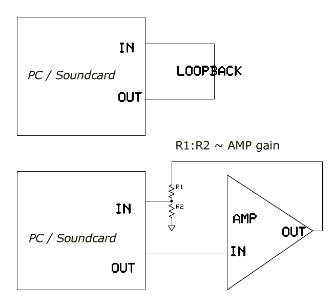

Permanent!
Indlæg: 3449
Sendt: 20 April 2024 kl. 19:26 | IP-adresse registreret
REW userguide side 63 forklarer det du efterlyser.
Er det forstærkeren alene du vil se resultatet af, skal den være forbundet således at dens output måles direkte.
Det vil sige uden mikrofon, højttalere eller andet i signalvejen.
Du skal desuden sikre dig at lydkort er forvrængningsfri og ultra frekvenslineær. Eller så tæt som mulig på dette ideal.
Derefter kan du klandre din forstærker for måleresultatet.

Som sagt spiller den udmærket til det den bliver brugt , men jeg er lidt nysgerrig omkring hvad der er galt.
Det der kunne lige så godt være en ordenlig omgang pre-ringning, fordi din opstilling eller kombination af komponenter ikke er indstillet korrekt eller blot ikke virker efter hensigten.
Billige klasse-D moduler har ofte sparet godt og grundigt på indgangsfiltre, udgangsfiltre og generel beskyttelse og stabilitet - så forvent ikke for meget, eller betal i det mindste bare en lille bitte smule mere og køb fra en respektabel og gennemtestet producent.
Så snart du bygger selv med tvivlsomme produkter fra ikke EU godkendte producenter, som ofte heller ikke ved hvad hele konceptet med CE mærkning går ud på. Så er det dig der taget hele ansvaret for stort set alting
For at det skal give nogen mening at kunne hjælpe dig, så må du lige tegne op hvordan tingene er forbundet, med indstillinger, opmåling og beskrivelse af samtlige komponenter.... ellers gætter vi bare her

@Max.H
Du kunne jo starte med at kalibrere dit måleudstyr. Til denne opgave at udføre en loopback måling af signalet der benyttes til
målingen du ønsker at udføre. Altså mål pulsens kurveform på det lydkort du anvender ved at sende lydkortets udgangssignal
tilbage til indgangen. Loopback. Der ser du måleudstyrets og målesignalets kurveform.
Dernæst indsætter du din klasse D forstærker med passende måleprober. Forskellen mellem de to målinger er den din påståede
“dårlige klasse D forstærker” bidrager med.
Derefter kan du fortsætte til målingen du har vist. Sammenligningen af kurverne vil vise svaret på spørgsmålene du måtte have.
Og husk …… en måling er aldrig bedre end den omhu der lægges i at udføre den korrekt. Og det allervigtigste er at kende
måleudstyret og dets software ned til mindste detalje.

@Max.H
"Det man ikke ved i dag, kan man arbejde på at lære til i morgen".
Det er min tilgang til alt hvad jeg har beskæftiget mig med gennem tiden. Her er diagrammet til det beskrevne.

Man skal kende sit måleudstyr og være i stand til at sammenligne og vurdere resultaterne. Med et kurveblad og en løs påstand
om fejl på den ene forstærker i forhold til en anden, mangler der dokumentation for påstanden. Når man så samtidig
efterfølgende ser at “teknikeren” dokumenterbar er usikker på hvad det reelt er målingen viser og giver en enkelt del af
måleprocessens komponenter skylden for “fejlen” bliver det først rigtig interessant for mig.
Er man der hvor “der står nogle tal på mit måleinstrument, hvad betyder de” skal man lige stoppe op og læse på lektien. Det
samme gælder kurvebladet i trådens indledning. At måle en forstærkers impulsgengivelse ved hjælp af et mikrofonsignal
opsamlet fra en til forstærkeren tilsluttet højttaler, for efterfølgende at give forstærkeren skyld for et resultat man skal have
hjælp til at forstå ………
Derfor min henvisning til manualen og diagrammet til en - om man vil - måling af forstærkeren med det valgte software.
