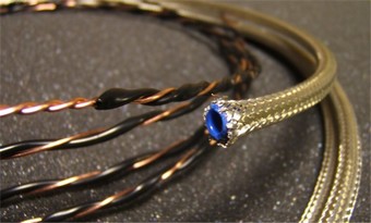

Ennu en lektion i DIY - Supra Højtaler kabel.
http://www.minhembio.com/Franke73/284910

I bund og grund, handler det så ikke bare om at kablerne skal være tykke nok (eller den ohmske modstand lille nok)?
Se evt her
Men de ser ellers godt ud de kabler som folk laver

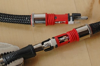

Harald Nyborg er min ven  Og så er det ok at pynte på kablet, så det liner en million.
http://www.harald-nyborg.dk/listproduct.asp?Grp=86&n=10
http://www.harald-nyborg.dk/merinfo.asp?varenr=4063&n=40 100
http://www.harald-nyborg.dk/soeg.asp?n=40100&Produkt=h%F 8jttalerkabel
Her får du lyd for skillingerne, fordi lyden leveres af B&O's ICEpower moduler.

 Vis os DIT  diy kabel.
Sendt: 27 April 2011 kl. 08:53 | IP-adresse registreret
Herunder ses mine 2 x ASP 500 Watt ICE moduler. Jeg har sølv loddet et PowerLink Mk III
kabler med 8 polet DIN stik, som tilsluttes surround modulets front PowerLink indgang, på
mit BeoVision 7-40" Mk III TV.
