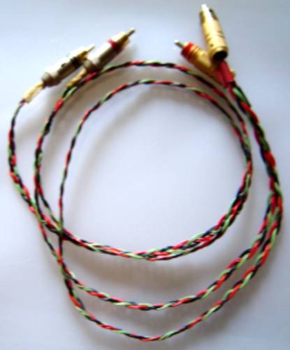

Her er mit bud på et Diy kabel
dobbeltflettet NASA teflon Tfe forsølvet kobber, bruges bla. i rumfærgen, kan købes hos bla Tubedepot i NY, til en billig pris: http://www.tubedepot.com/tw-18-str.html
0,85 cents per løbende fod = 4,10kr, altså 12,30 pr meter, 6 ledere er lig med 73,80kr +
4 kvalitets stik ca. 100,- kr online fra Ebay, total kostpris = 173,30kr for et særdeles vellydende kabel,
Det banker Kimber PBJ kablet på prisen, de vil have 895,- kr for et enkellederflettet kabel, med ordinær shackwirekabel, kan købes for ca 0.09 cents i USA per løbende fod.
og nå ja det banker også KImber på lyden, med mere klarhed hurtighed og dynamik i lyden.
Hifi kabler er mest marketing og designet hype, iøvrigt så bliver de fleste hifikabler produceret i kina til lave omkostninger og så pakket fint ind og prissat højt, the sky i the limit
sæt dit eget navn på + 20000,- krs prisskilt, lav en smart salgsbrochure, med alen lange produktbeskrivelser, og wodoo videnskab, så skulle have et sikkert salgsh*t i hifibranchen.
indkøbspris 68,00$ + smart krympeflex med det rigtige navn på, og pile med signalretningen, så udstråler kablet ægte seriøsitet

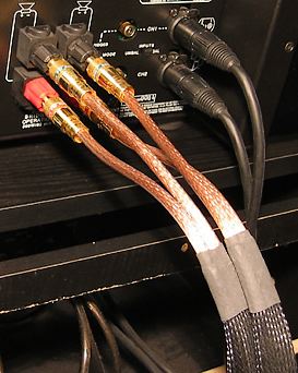

Ahania på avtainment skrev:
Man kan også bare starte ud med et nemt og billigt kabel, hvis man ikke er så finger nem.
Lidt simpelt værktøj og nogle hansker.
En fladspole, stik, zapon lak, snake skin og krymp.
Mål længderne op og fold dem som en papirflyver i enderne. spænd el. lod dem fast til stikkene.
Et par gange zapon lak, så de ikke ire.
En gang snake skin og krymp på.
Og vupti.... et par færdige speaker kabler.
Til sidst har jeg lige mærket left/right
Et billigt DIY kabel, som efter min mening lyder godt.
Her.
 Det er en knaldgo ide , han har fået der, foliekobber lyder supergodt til højtalere, man køber simpelthen en stor spole til højtalerbyg fra Munchdorf og lignede fabrikanter, og ruller den så ud, de bruger
en meget høj kobberkvalitet i deres spoler og de er isoleret fra start,rul silkepapir rundt om folien (Duelund konceptet for bedre lyd, og billigt) så der skal bare hives flex henover kablet, udfordringen kommer når kablet skal loddes på, det kræver en vis forsigtighed, samt en meget varm loddekolbe, fikser folien mekanisk til stikket først, og lod derefter grundigt efter, så er den i hus, og der er til mange meter højtalerkabel en stor ht spole
PS:vigtigt der er nogen forstærkere som ikke kan køre med foliekabler uden at gå i selvsving eller andre fejl
