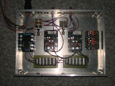

Jeg er igang med at bygge min egen forforstærker baseret på Thel audiomoduler VX-Dw og der er også kommet en Riaa modul Phono-Mw fra samme firma i.Modulerne er så kraftig overdim. at de faktisk kan trække en lille højtaler direkte.
DC og forstærkningsgrad kan indstilles på trimmere.
Billede af modulet:
Strømforsynings modulet SPR-2 er også derfra den kan indstilles til forskellige spændinger, jeg kører 35V optimalt ifølge Thel, så er der jo også noget at give af i spændingssving kan man sige.
Potentiometret er et CT-2 10K ohm fra DACT.
Du kan checke det tekniske på dette link, samt evt. se muligheden for en batteribaseret forsyning om lysten og pengepungen er til det.
http://www.thel-audioworld.de
Kabinettet er hjemmelavet og mangler en overfladebehandling, skal være sort og sendes til et prof. firma for at blive ordentlig, det håber jeg da.
Der mangler noget montage men kabinettet skal lige sendes afsted til behandling før jeg laver resten.
Hvordan lyder den så tja..har haft en Nemit lillebror til Daner Detal og Thel er bedre, ligeledes er den bedre end den Audia Flight Pre jeg også har haft.Den er mere detaljeret og dynamisk og så til færre penge.....selv en Daner Detal har været på besøg engang, stadivæk syntes jeg lige at Thel lige har en kende mere såvidt jeg erindrer.
Strømforsyningen er den sorte boks, dog er strømforsyningsprintet til pre modulerne den som sidder til venstre i alukassen.Strømforsyningen til phono-delen har jeg anbragt i den sorte kasse, begge er af typen SPR-2.Det kræver så et kabel med mange leder som er et styrekabel fra Elfa.
Hilsen JRGW

Så lykkedes det mht. billeder.
Hilsen JRGW

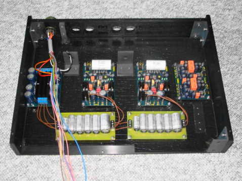

Så er kabinettet slebet og malet, det har ikke været lykken med de pro. firmaer da resultatet ikke står mål med pengene der er brugt.
Må indrømme at de går langsomt fremad.

Så er projektet næsten færdig, min ide med at skifte signal og stel, (sidstnævnte bliver ikke afbrudt i kanalomskifteren) virker fint må jeg konstatere.
Dog er det ikke så godt med at afbryde signalet til effektblokkene med et relæ i udgangen, her kører jeg med RCA stik og det giver brum i højtalerne.Iden var at forstærkeren skulle kobles ind manuelt når den var stabil.
Så kan man jo lige så godt fjerne relæet igen.
Min ide med en blå lysdiode som lyser gennem et 1mm lyslederkabel (for at se volumen og kanalindstillingen) til forsiden virker fint dog skal lyset dæmpes lidt.
Har lavet en XLR udgang/indgang hvor jeg har mulighed for at køre jord til skærmen i den ene ende, håber at det virker så jeg ikke får støj indstråling til effektforstærkerene.
Besværligt at uploade billeder hvorfor kan man ikke uploade fra sin egen computer.Havde eller lige billeder klar, godt nok lidt mørke.

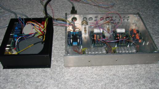

Vil lige tilføje at det med forstærkningsgraden kan indstilles kan være en fordel også i forbindelse med evt. hovedtelefoner.
Flere billeder:
Image Hosted by ImageShack.us
Til venstre ses forsyningsprintet som er justerbar mht. forsyningsspændingen, en lign. sidder i selve strømforsyningskassen vist nedenfor.
Strømforsyningen ses her det store print som man kan justere spændingen på, er forsyningen til Riaa delen.Det lille print er til relæ og lysdioder.
Den store trafo er med skærm til jord.
Måske jeg lige skulle have sat låget på strømforsyningen for helhedens skyld.

Måske det er lidt tydligere hvordan det er lavet med de billeder her:
Det sidste billed viser den mekaniske montage af bla. lysdioder man kan også ane de 1mm huller med lyslederkabel i forpladen.Det er lavet ved at jeg har fremstillet en boreskabelon som jeg har spændt på henholdsvis kanalomskifter og volumekontrolen.Begge har været monteret i forpladen hvor jeg så har boret for med skabelonen.
Problemmet er bare at lave det præsist og også at passe på mht. at bore 1mm huller, lyslederkablet er billig og man kan klippe/skære et passende stykke af og sætte i hullerne.
Hilsen JRGW
