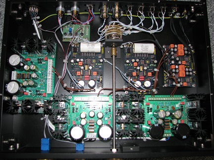

Sendt: 28 Maj 2008 kl. 18:59 | IP-adresse registreret
JRGW skrev:
Måske det er lidt tydligere hvordan det er lavet med de billeder her:
Image Hosted by ImageShack.us
Det sidste billed viser den mekaniske montage af bla. lysdioder man kan også ane de 1mm huller med lyslederkabel i forpladen.Det er lavet ved at jeg har fremstillet en boreskabelon som jeg har spændt på henholdsvis kanalomskifter og volumekontrolen.Begge har været monteret i forpladen hvor jeg så har boret for med skabelonen.
Problemmet er bare at lave det præsist og også at passe på mht. at bore 1mm huller, lyslederkablet er billig og man kan klippe/skære et passende stykke af og sætte i hullerne.
Der hjalp jo lidt når man nu er halvblind .

Kabinettet er også DIY som jeg har lavet.Er udannet håndværker og havde på et tidspunkt adgang til en fræser og pladesaks.
Bore og lave gevind mv. er lavet i kælderen.
Det gik nu ikke helt godt med de firmaer jeg havde til at slibe og anodiserer aluminiumet, de har slebet enderne skæve og ude af mål, havde fræst det på tiendele mm.
Ligeledes gik det med overfladebehandlingen men det skyldes nok mest fejl i overfladen, emnerne havde ligget i et skur hos skrothandleren og var lidt anløben/irret.Længere historie....
Men jeg har spraymalet kabinettet selv bagefter og sådan ca. smidt 2700kr væk på de prof. firmaer....

Der er sket nogle forbedringer som gør forforstærkeren noget bedre vil jeg mene det lyder i hvert fald sådan rent subjektiv og det har taget en krig at få det færdiggjort.
Der er sket to ting som er blevet opgraderet Dact volume kontrollen er blevet erstattet af en LightSpeed  volumenkontrol her er ingen mekaniske dele kun selve den variable modstand så skulle der vel gerne komme mere hul igennem og det tror jeg også på.
Og så er den jo let og relativ billig at lave.
Mht. strømforsyning så har www.amb.org jo nogle seje moduler (Q22) som ifølge indehaveren er bedre en en traditionel kondensator baseret strømforsyning den skulle være noget hurtigere så prøv det i stedet for det sædvanlige.
Link:http://www.amb.org/audio/sigma22/

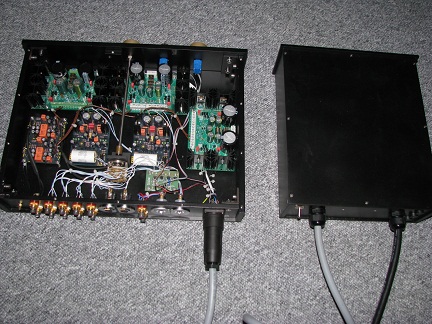

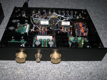

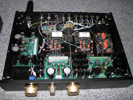

Så prøver jeg med nye billeder.....
Det som er svært set fra mit synspunkt og sikkert også andres er at lave et proffesionelt finish på kabinetter og den slags og det er ikke lykkedes helt, det gør det ikke lettere at det fladjerns aluminium var svært at finde i en ordentlig kvalitet, lå i et skur hos skrothandleren og var lidt irret så kan man godt sige farvel til en proff overfladebehandling de kan ikke lave det ordentlig, når overfladen er dårlig.

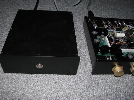

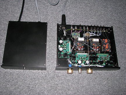

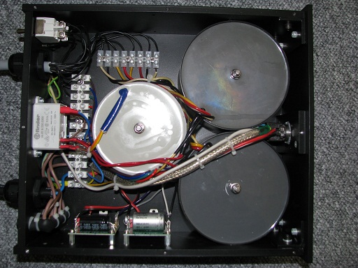

Her er lige et par billeder mere inden jeg samler forforstærkeren igen.
Jeg har valgt at lade afbryderen trække et industri relæ da jeg kun kunne finde en passende topolet afbryder og jeg godt ville have at den blå lysdiode kun var tændt når jeg tænder for forstærkeren.
Et andet pludspunkt ved det er at industri relæet er at det kan tåle en masse ampere ca.30A og det giver jo en virkelig god forbindelse til elnettet med en lav modstand, da jeg har lært at kontakter med en høj belasbarhed der tåler mange ampere er lig med en lav modstand.
Jeg har også valgt at kunne tænde for phono modulet via den hvide kontakt på bagsiden da jeg ikke bruger den normalt har pt. ingen pladespiller og ved heller ikke om det bliver aktuelt.
De Thel moduler bliver fødet med hele 37Volt og det er rimelig meget og sikkert meget mere end i mange købe konstruktioner så der er meget at give af overkill der vil noget men det er jo en dejlig ting da konstruktionen så aldrig bliver presset på nogen måde.
De to trafoer er også vildt overkill fra Shuro og af den skærmede slags, det er en af opdateringerne på den forbedrede ver. jeg her viser.
Man skal vist ikke regne for meget på komponent prisen som producenterne sikkert vil gøre, de skal jo have økonomi i tingene forståligt nok.
Jeg skulle lige have lavet et par cm mere i breden på strømforsyningskassen så ledningerne kunne trækkes imellem trafoerne i stedet for ovenpå men det virker jo også ok.
Man kunne jo sagtens lave fjernbetjening på LightSpeed volume kontrollen hvis man vil det, et motor potentiometer kunne være løsningen på det.
