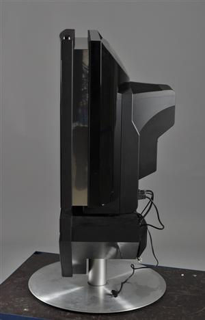

Sad og gloede på den blå avis, og faldt over reservedele fra en AV9000.
Nu kan jeg godt lide Beolab 10, men den er for voldsom til en BV 7-40 - Hvad går man så ?
Jeg købte lyddelen fra en AV9000 og nu er jeg gået igang med ombygningen til en powerlink centerhøjttaler - Jeg er langt fra færdig men her til inspiration.

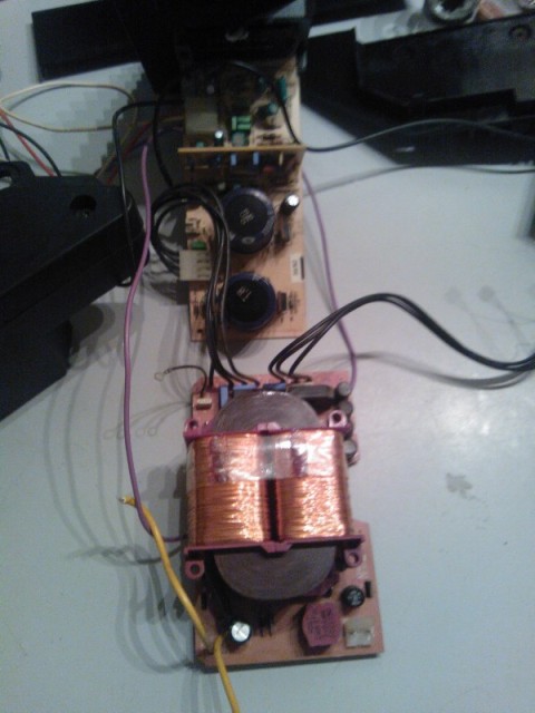

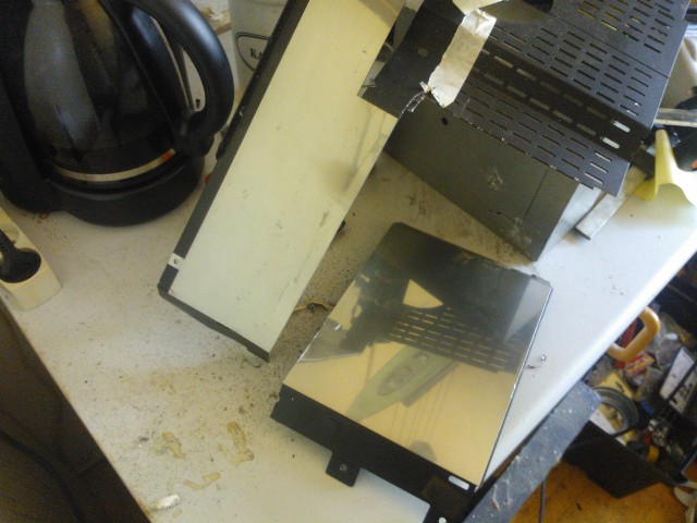

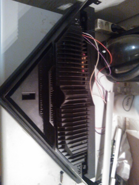

Først skildte jeg hele dyret ad og plukkede strømforsyning og forstærker.
Se det er jo noget af det vigtigste.

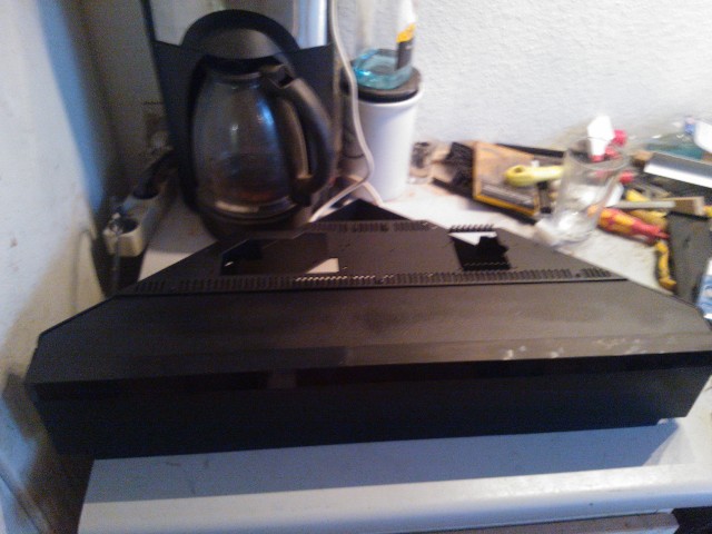

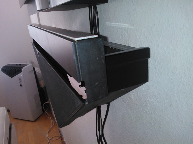

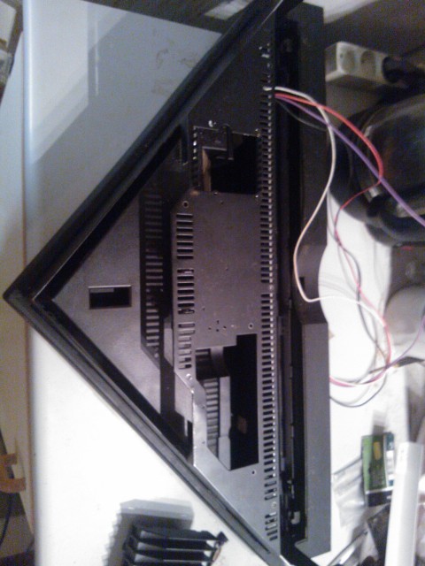

Så er det tid til at gøre noget ved den enorme kasse - Det vil se lid dumt ud med en hel AV9000 kasse på vægen. Så jeg må igang med stik saven - Ha ha

Så langt så godt...
Efter at have sluppet saven, filen mv. Er resultatet således.
Se nu begynder det at ligne noget... der dur !
Der er stadig en del udfordringer.

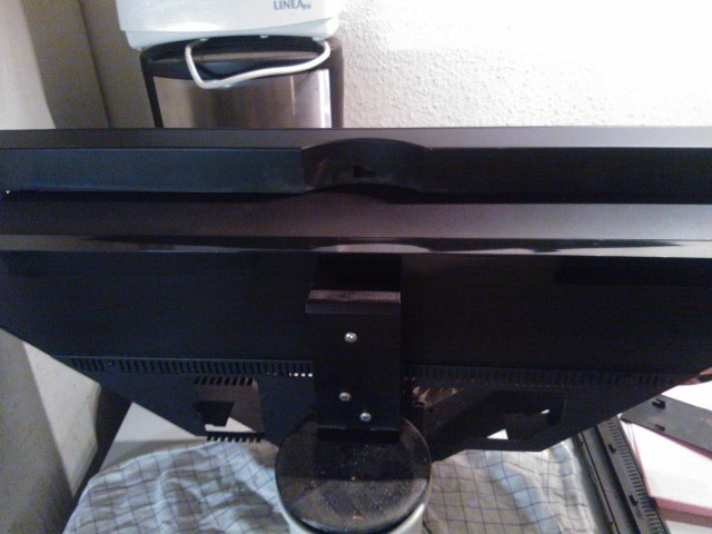

Set bagfra
Har hugget med "arme og ben" fra det gamle kabinet.
Jeg er egentlig godt tilfreds. Men der mangler lige som lidt !!
Så jeg hugger videre fra det gamle kabinet. Og nu er det planen at bagsiden skal se således ud:
Sidst men ikke mindst kan man her se hvor jeg egenlig har gjort plads til forstærkeren og strømforsyningen. Jeg overvejer stadig hvordan jeg skal få hybrid klodsen kølet om jeg skal flytte den ned til kølepladen så det ikke bare er "lir", Alternativt skal jeg på jagt efter en anden køleplade til hybridklodsen, eller bruge kabinettet som køling. Det er stadig et åbent spørgsmål.

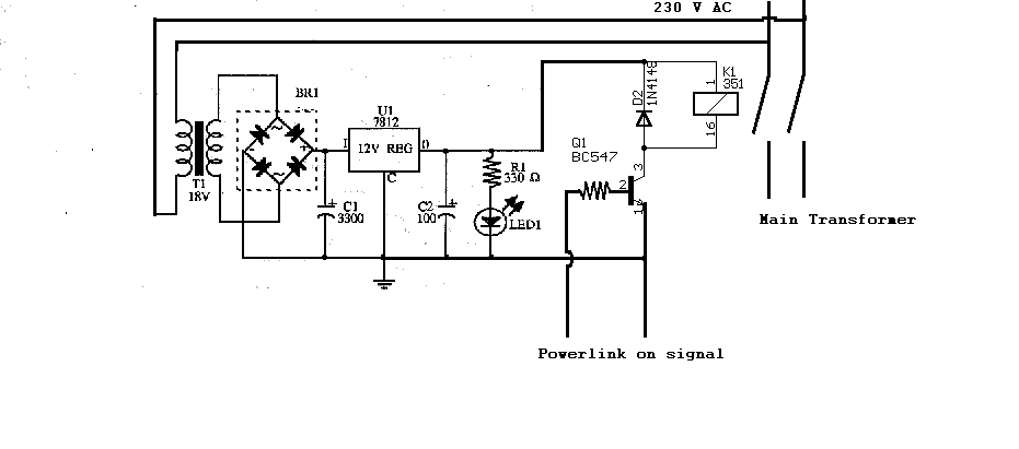

Fik lige lavet det første udkast til powerlink styringen
Men jeg skal lige passe på jeg ikke slår BC 547 ihjel derfor modstanden.
Men skal lige se om det her er godt nok... Så det er ikke sikkert det her bliver det endelige resultat.

Nej Tænkte det nok - Første udkast er ikke godt nok.
Nu nærmer vi os noget der dur ;-)
Lånte lidt fra en Beolab 5000 - så burde den være der.......

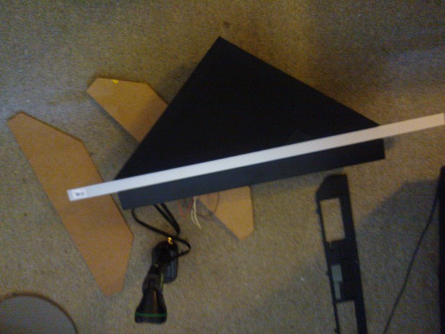

Dropper ideen med display.
Købte en alu liste i dag så resultatet bliver noget i denne stil:
Listen skal nok blive skåret til, det var mere om det ville se godt ud.

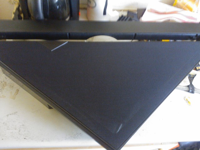

så er kassen malet og har fået 3 gange lak, venter på den tørrer...

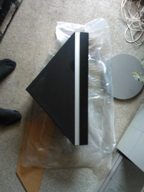

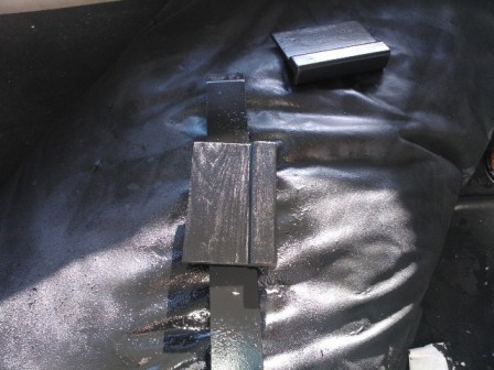

Så er der lidt fremdrift igen.
Holder til vægbeslag er lavet, samt vægbeslag monteret.... Er rigtig godt tilfreds med resultatet.
Og jeg fik også gjort fronten så godt som færdig..
Fik skåret alulisten til mv. Begynder at glæde mig til at få den op.... der er stadig et par småting omkring kabinettet før det er færdigt. Men der er ikke lang tid til, før jeg skal igang med elektronikken.

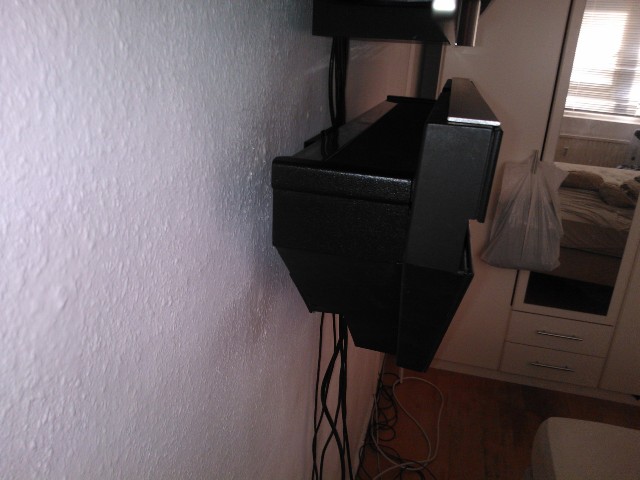

Sendt: 30 Juli 2012 kl. 19:43 | IP-adresse registreret

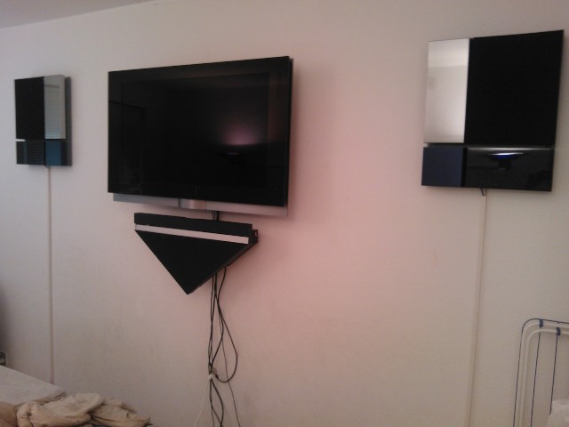

så er det tid til at se resultatet ;.)
Ingen elektronik er lavet endnu, men det er mere for at se hvorledes det kommer til at se ud......
Hvad synes i ???
Sendt: 31 Juli 2012 kl. 09:27 | IP-adresse registreret
Hej Dr. G
Det er en rigtig god ide, og højttalerens designet er rigtigt flot.
Jeg håber så, at det også lykkedes for dig at få en god lyd.

Sendt: 31 Juli 2012 kl. 12:53 | IP-adresse registreret
Det ser rigtig godt ud. Imponerende med din fingrefærdighed!

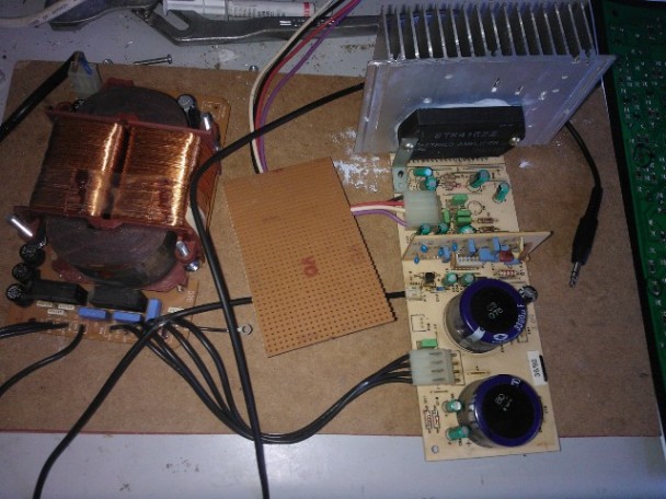

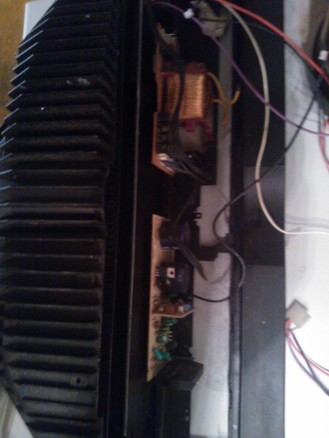

Så er der sket lidt igen. Har kastet mig over elektronikken og selv om det er en "primitiv" forstærker så trak det en del søm ud .
Jeg Havde intet diagram eller noget og da jeg bare satte strøm til og påførte en linie signal skete der som forventet INTET.
Igang med at måle - Ingen strøm til forstærkeren eller noget. huh der var +35 - 35 GND - De virkede.
Først sidder der to FET transistore som skal åbne op for strømmen, men da de sjovt nok ikke fik signal fra CPU boardet sket der intet. Efter at have studeret konstruktionen flåede jeg dem ud og kortsluttede dem således at alt nu fik strøm så langt så godt. På med et linie signal igen INTET absolut intet skete.

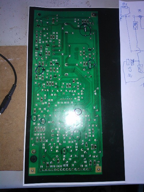

På med scopet for at se hvad der sker og så igang med at følge signalet. Op til det elektroniske delefilter der skiller Bas og Diskan alt fint intet signal på den anden side nå da da.....

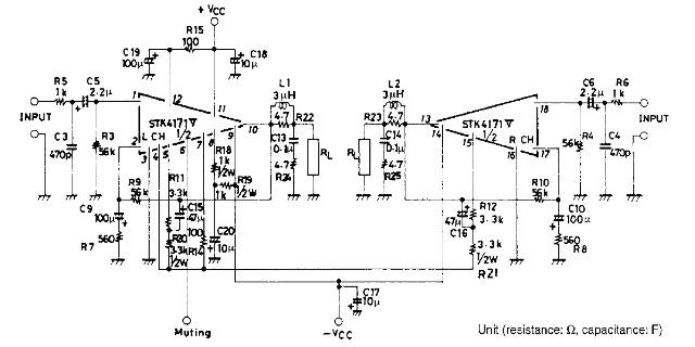

Da jeg ikke havde service manualen, var gode råd dyre, men det viste sig at LCS 9000 bruger samme hybridblok (STK 4171 V) og igang med at studere diagrammet.
Jo tak - Så er der alt mulig beskyttelse, der lukker systemet ned, hvis ikke signalet fra CPU'en og Power er i orden. Så er der lukket. Ha ha tænkte jeg pin 6 er mute benet på hybridblokken, den lodder jeg op så bliver der ikke mulighed for mute, men ak nej samme resultat død ingen lyd. Ingen linie signaler nåede hybridblokken. Nu blev gode råd dyre. For selv om AV 9000 lyddelen bruger samme chip er konstruktionerne forskellige. Arrrg #!!!""#€%&

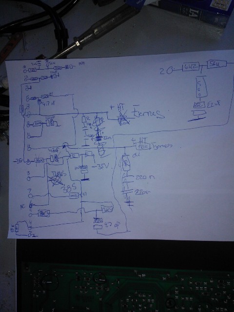

Det betød at jeg nu tog en kopi af printet i 400% over flere stykker fotopapir, for mine øjne er ikke til at sidde og følge printbaner med SMD komponenter. Sam en kopi i 200%.
Og så startede jeg med at tegne diagremmet, startende fra forstærkeren og så tilbage af, samtidig med at jeg skelede til refedesignet som findes på STK 4171 V databladet.
så igang med at følge printet slå SMD modstandene op så jeg fik brugbare værdier, og tegne det på papir.
Det endte ud med dette kl. 5 i morges...
Ikke læseligt for den uinviede, men det er godt nok til det jeg skulle bruge det til !
Nu kunne jeg sammenligne med referance designet og wupti følgende komponenter skulle fjernes.
Dette plottede jeg ind i min 200% kopi.
Nå men nu blev det spændende. Men ændringen måtte vente med at blive lavet, till i formmidags.
Jeg gik igang. Fjernede de udvalgte komponenter. Stadig Ingen lyd. Arrrrrgh €%&/&/&/&%€#
Frem med Scopet igen, for at se lidt nærmere på tingene. Nu kom der signal ud af det elektroniske delefilter, Aha og helt op til både pin 18 & pin 1 på forstærkeren. Nu kom der signal op - Det var da en forbedring af de store, men stadig ingen lyd. Igang med multimetret. Og spændinger alt er som det skal være bare ingen lyd. Hmmm hmmm kan det være hybrid blokken er syg ?

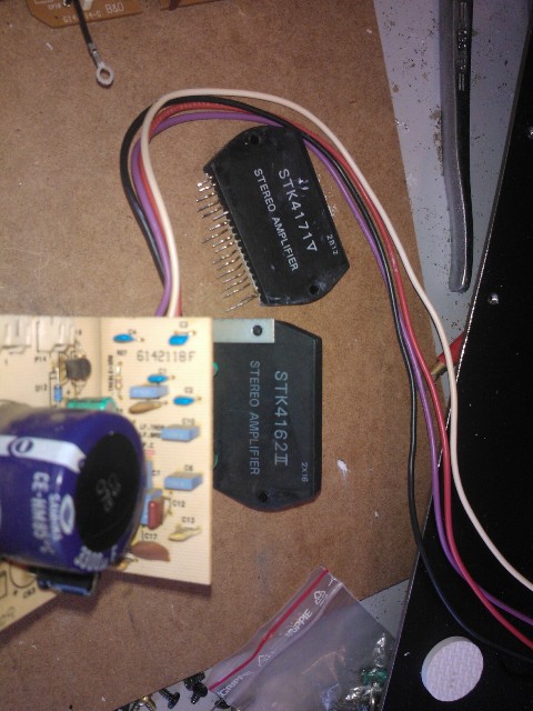

Lede  lede lede i gemmen og jeg fandt en STK4162 II - næste spørgsmål er den kompatibel ?
/Dr. G
Dr. G
Bruger siden: 16 Oktober 2011
Indlæg: 1016
Sendt: 04 August 2012 kl. 15:59 | IP-adresse registreret

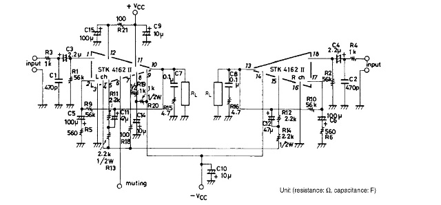

Ja ja ja - lidt lavere udgangseffekt, men ellers 100% kompatibel og samme referance design, så det gik jo nok. Så kom spørgsmålet skal jeg prøve at skifte den ? - Det endte ud med et JA.
Her ses de 2 refedesigns fra databladet:
Først STK 4172V
Så STK4162 II
Helt "ens" (Næsten) referance design. Så den skal bare skiftes
Det er hermed gjort
Så skal der lidt strøm på og jeg er spændt på resultatet.
Mon der kommer lyd ?
Jeps nu virker den og det lyder faktisk ganske udemærket !!
Så mangler jeg "bare" at få lavet Powerlink styringen så den fungerer som alle andre aktivehøjttalere. Men nu kan enden på projektet faktisk ses
