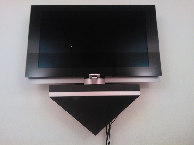

Den bliver rykket en smule højere op. Men der skal jo være plads til BlueRay drevet så den kommer ikke helt op under.

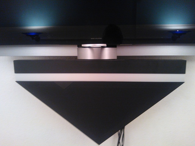

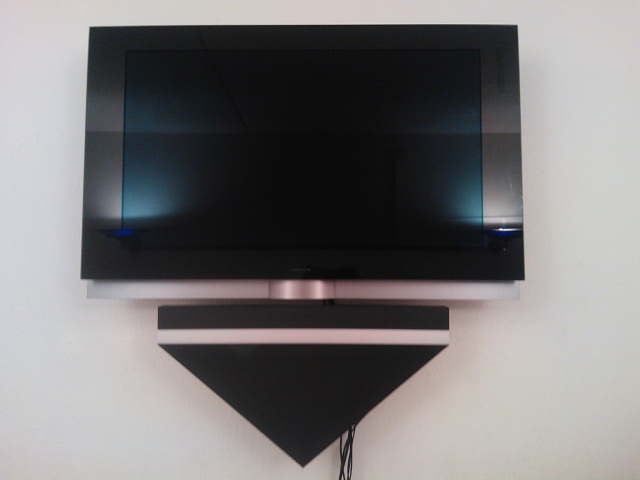

Her er billederne:
Små 3 cm højere op skal den

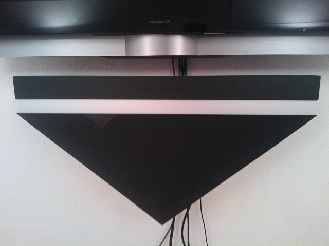

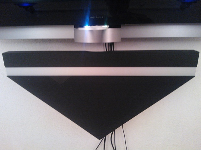

Dr. G
Bruger siden: 16 Oktober 2011
Indlæg: 1016

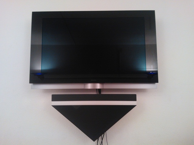

Sendt: 21 Oktober 2012 kl. 17:40 | IP-adresse registreret
Sådan. Meget meget bedre

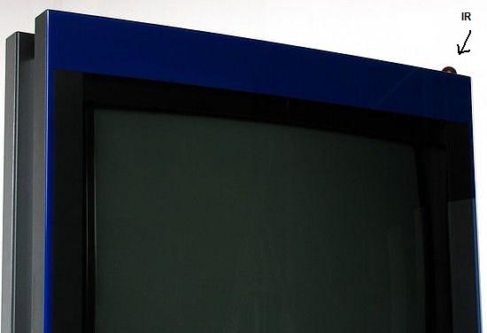

den stikker en lille smule ud. Hvad gjorde du egentlig med IR-øjet der sidder i den? Kan se du ikke har dækket den til.
Der er ikke IR øje i højttaleren. Den får sin data/instruktioner igennem et masterlink stik bag på den gang den var en AV9000 enhed. hvis det er den lille 3 kant så er det der, hvor VHS videoen's load slot sad.
På AV9000 sad IR øjet som sagt i TV'et.

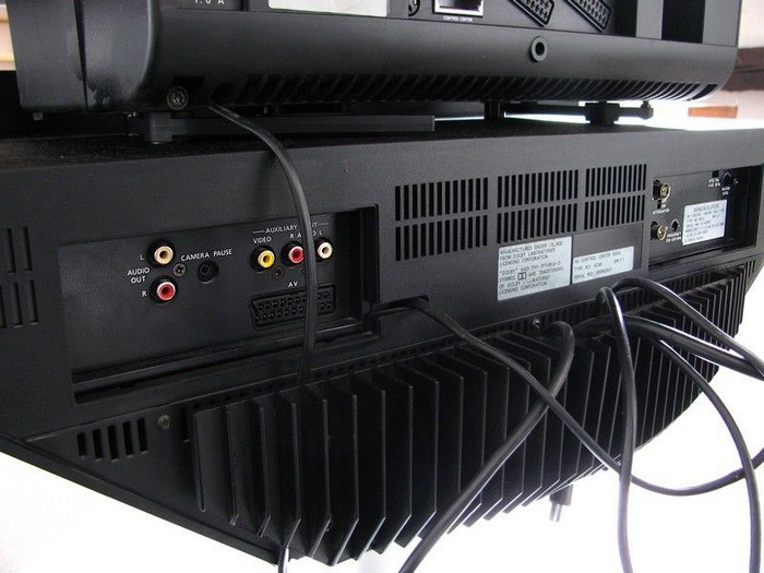

Sendt: 27 Oktober 2012 kl. 14:51 | IP-adresse registreret

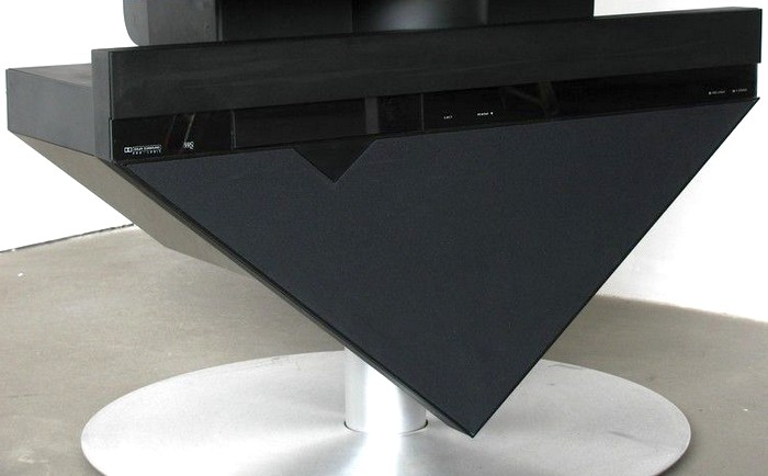

Her ses IR modtageren
Den oprindelige AV 9000 Centerdel
Se flere gode billeder af Beosystem AV 9000 -
http://www.fotosik.pl/pokaz_obrazek/pelny/14f00cb2c383c2fd.h tml
