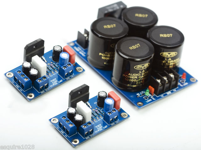

Efter at have haft interessen for Hi-Fi i en del år, besluttede jeg mig for endelig at komme igang med et forsøg på min egen
effektforstærker.
Det er et lille "starter" sæt, men helt sikkert med mulighed for rigeligt med tilegnelse af erfaring!.
Sættet jeg har købt, er dette:

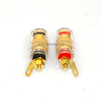

Med disse HT terminaler:

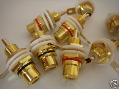

Og lidt phono:
Kølingen vil blive varetaget af 2 styk køleblokke, i en hvad jeg vurderer anselig størrelse:

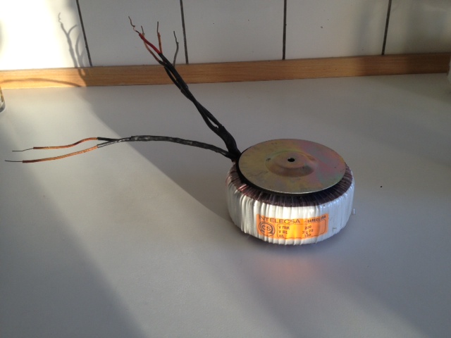

Strømmen vil blive varetaget af en "gammel" 220v "2x22v" 160VA trafo. Jeg mener den yder omkring 23v på 230volt
ledningsnettet.:

Spændende projekt ! Hvad er det for nogle færdige print du har købt og har du ikke nogle flere info ?

Det er dette sæt:
http://www.ebay.com/itm/220859325565?ssPageName=STRK:MEWNX:I T&_trksid=p3984.m1497.l2649
Det er med 4x10.000uf for udglatning, og Lm3886TF ( modellen med isolering) 60Watt modellen. Kan det passe, at der findes
både en 68w og en 60w?.
Anyways, jeg regner med at jeg slutteligt vil kunne trække omkring de 50w ud af effektforstærkeren, uden hensynstagen til
fluktuering af ledningsnettet (vistnok +-6%?), men med højde for de 230v som trafoen kommer op på.
Sættet skal drive min 4Ohms SA1070 højttalere på 89db.

Hey Niels,
Vær sikker på at ledningerne fra dit forsyningsprint er så korte som muligt. De kineseramps er som regel ikke ordentligt afkoblede, printbaner sjældent optimalt lagt ud, så en stor del af disse gainclone amps har nemt ved at gå i selvsving. Korte, kraftige kabler fra forsyningsprint til amp-moduler, og så montere et zobel-netværk så tæt på udgangsbenet på chippen som muligt.
http://tkhifi.homepage.dk/javapro/notch_zobel.html
eks. vis en god 220nF fra udgang og så 4,7 Ohm til stel, det gør den også mindre følsom for kapacitive belastninger såsom nogle specielle højttalerkabler med "klodser" på .

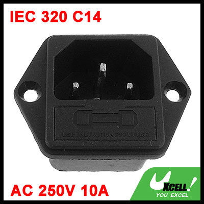

Meget lille dims, men bestemt en vigtig en.
Pris er jo altid godt at vide, og mener jeg gav cirka 25kr. for stikket.
Jeg regner med at at bruge en 2 ampere træg sikring, for at tage højde for opstarts strøm.
Jeg er ikke helt sikker på sikringens størrelse er er passende, så såfremt der er hjælp at hente i dimensionering af sikringer, vil
jeg gerne høre.

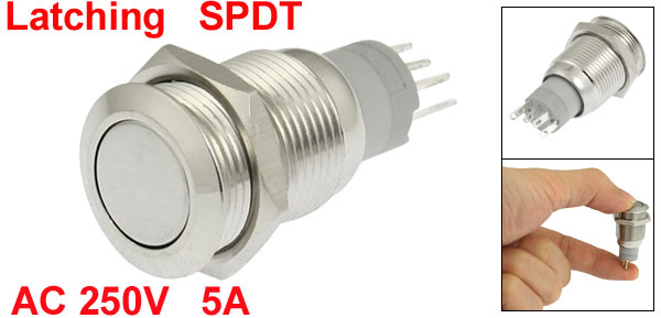

meget fin afbryder
 har du et link til der hvor du købte dem .. jeg mangler selv 2 stk

Det har jeg:
http://www.ebay.com/itm/AC-250V-5A-16mm-Stainless-Flat-Latch ing-Push-Button-Switch-/190741270904?
pt=AU_B_I_Electrical_Test_Equipment&hash=item2c6910d178

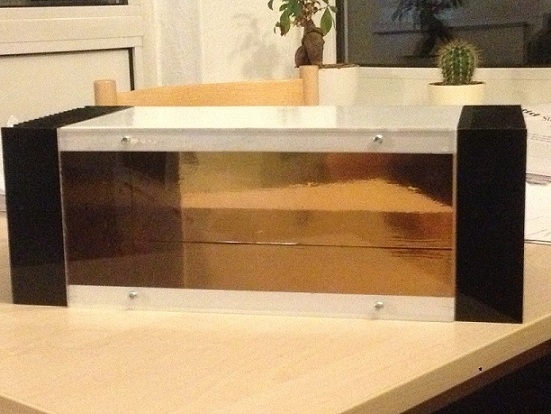

Så blev kassen næsten færdig. Der mangler at lave lidt finish på malingen med videre.

Overstående kabinet er skrottet, da jeg simpelthen blev enig med mig selv om at det var for grimt.
