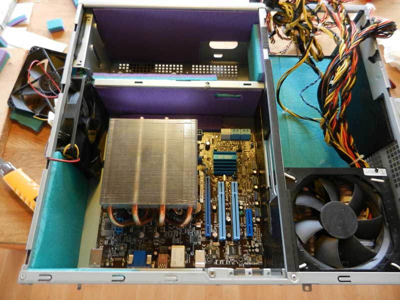

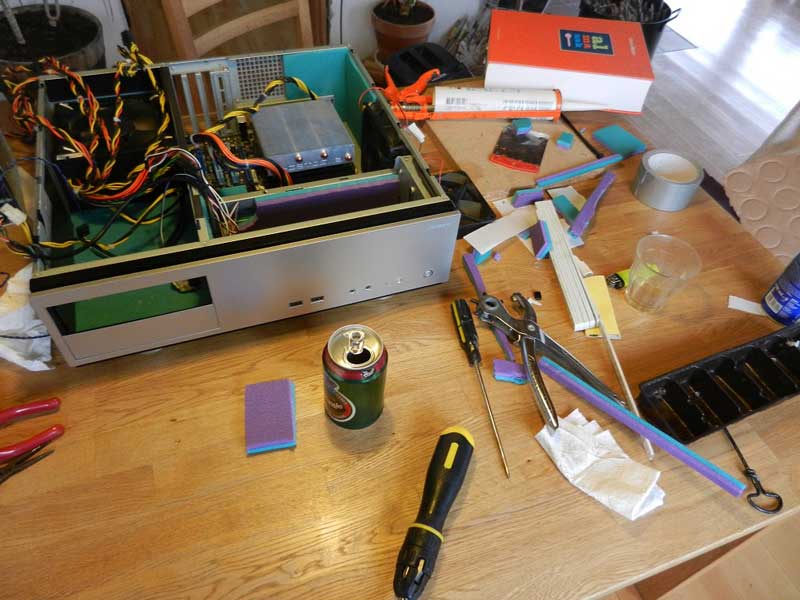

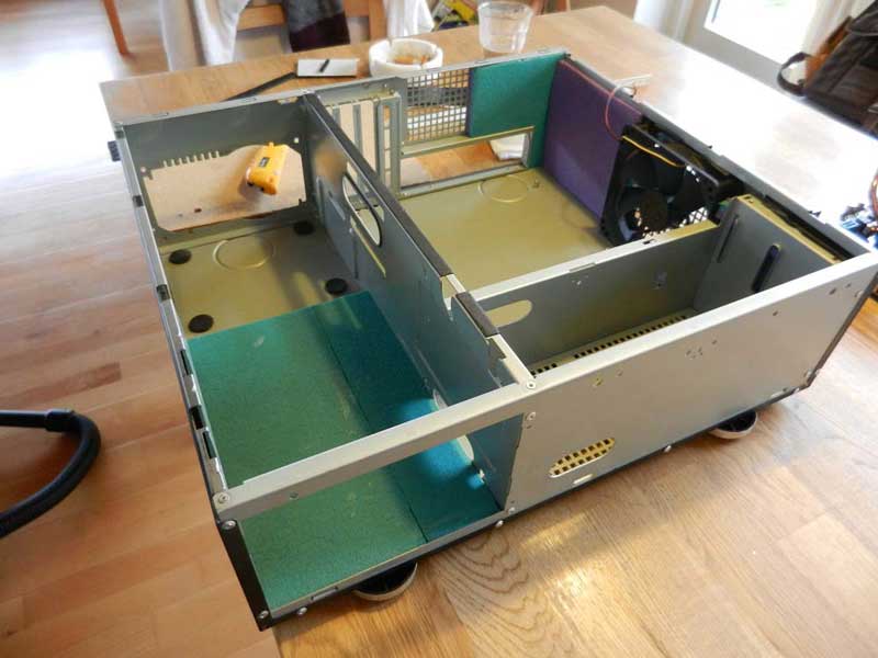

"Donorkabinettet" forfra (frontplade afmonteret), med:
Til venstre: Optiske drev-(holder fjernet) og Psu-afdeling,
til højre, forrest: Hdd afdeling og bagved Bundkortafdeling.

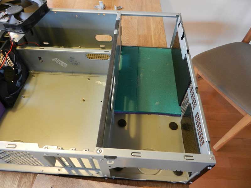

Kabinetblæser og de første skumfelter placeret:
Kabinet bagfra, med bitumen på siden af Psu-afdeling:

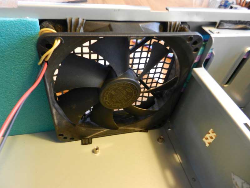

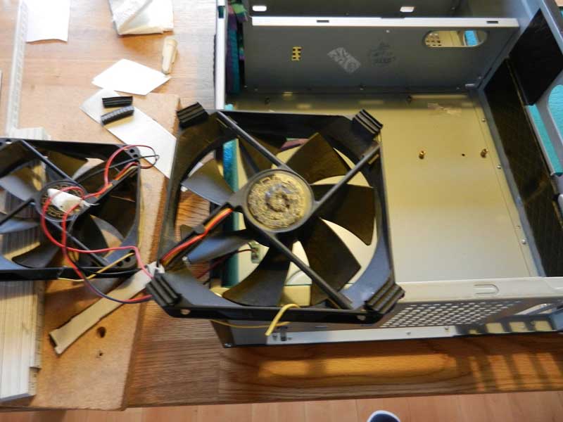

Blæser(ne) afkoblet på kontaktflader med selvkæbende vinduestætningsliste:

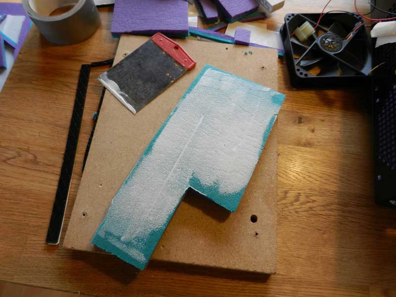

Større stykker liggeunderlag, der skal klæbes, får acrylfugemasse, fordelt med spartel:

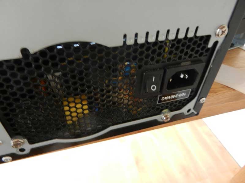

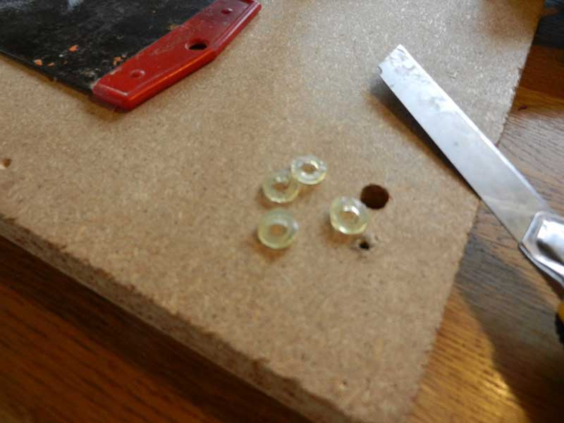

Strømforsyningen ligger i kabinettet på 4 gummidupper; jeg besluttede desuden at afkoble skruerne med 4 skiver af en stump silikoneslange (kunne i bagklogskabens lys være gjort nemmere med vindeuestætningsliste langs de 4 kanter):

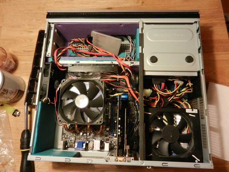

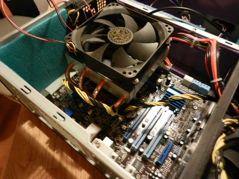

Bundkort m. køler og psu monteret (blæsergitter fjernet, blæser afkoblet med tætn.listedupper), Hdd afdeling dæmpet med skum:

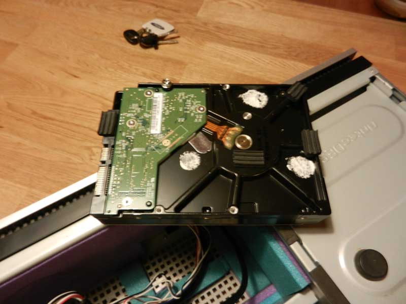

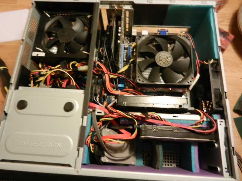

ja, go´ ide. Antecs originale monteringsmetode var siliconedæmpede, lange skruer. Om det var det, der var utilstrækkeligt, eller en af mine 2 diske bare var for støjende, ved jeg ikke - men min tanke var så at lægge SSD-disken (OS) i forreste afdeling og "finde et andet sted" til lagerdisken(e).

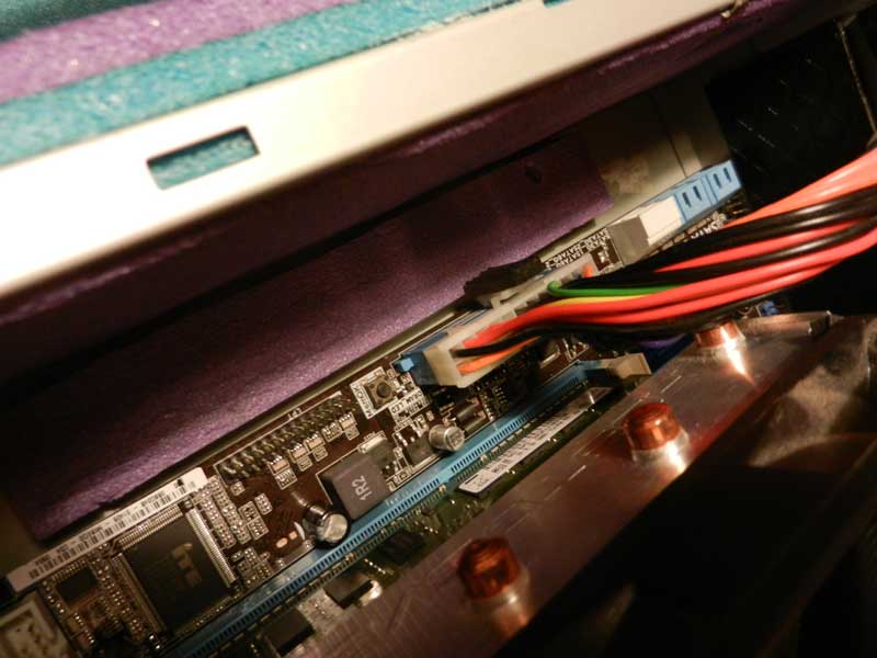

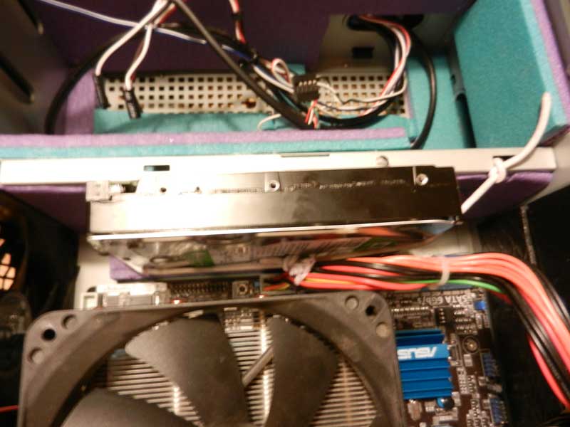

Den første kom ned på bagsiden af skillevæggen mellem Hdd- og bundkort-afdelingen - støttet bagud af Atx-stikket (der får en gummi-snut):
For at sikre luftgennemstømning mod (skum)væg, en skrue og flere gummisnutter:
- og endelig 2 rester bukseelastik til at holde på plads (regner ikke med at smide alt for meget rundt med maskinen :-):
Blæser monteret på Cpu-køler med endnu en favorit, 3 mm. hvid rund elastisk bukseelastik + gummisnutter underneden i hjørnerne:

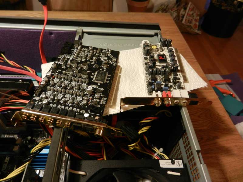

Hvilket lydkort? Ht Omga Claro tv. og Audiotrak prodigy HD2 th. - begge med Akm 4396 Dac´s og begge til at finde rimeligt på brugtmarkedet. Synes umiddelbart Claro lyder bedst, trods mini-jack tilslutningerne..
Lydkort, Tvkort, Optisk drevholder (ø. th.)( - har allerede nu fjernet mig temmelig meget fra udformningen af en decideret lyd-pc; mere om dette senere) - og SSD placeret i forreste rum:
Havde en lagerdisk mere, som jeg først, lige kreativt nok, placerede oven på strømforsyningen (naturligvis behørigt afkoblet).  Psublæseren reagerede dog på temp-stigningen ved at blive hørbar, så jeg "skummede" den op i den forreste afdeling, dæmpet på alle berøringsflader:

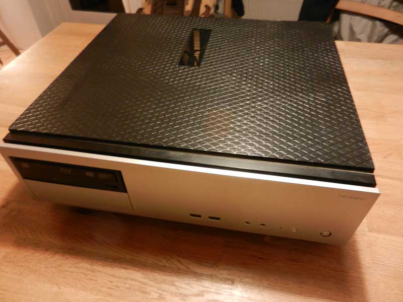

Topplade med bitumen og monteret (kabinetbunden underneden minus udluftningsgrill samt optisk drevholder også bitumen-dæmpet - den samlede vægt steg ikke så meget som frygtet, anslået et par kg):
Resultatet: Ikke hørbar pc, før jeg er tættere på end en meters penge; fra lytte/se-position flere meter væk, er der intet.
