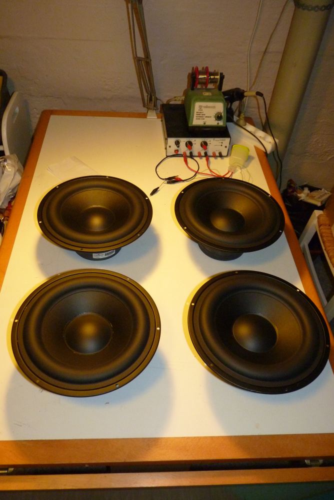

Jeg og en kollega vil bygge et par højttalere, så vi har købt lidt ind:

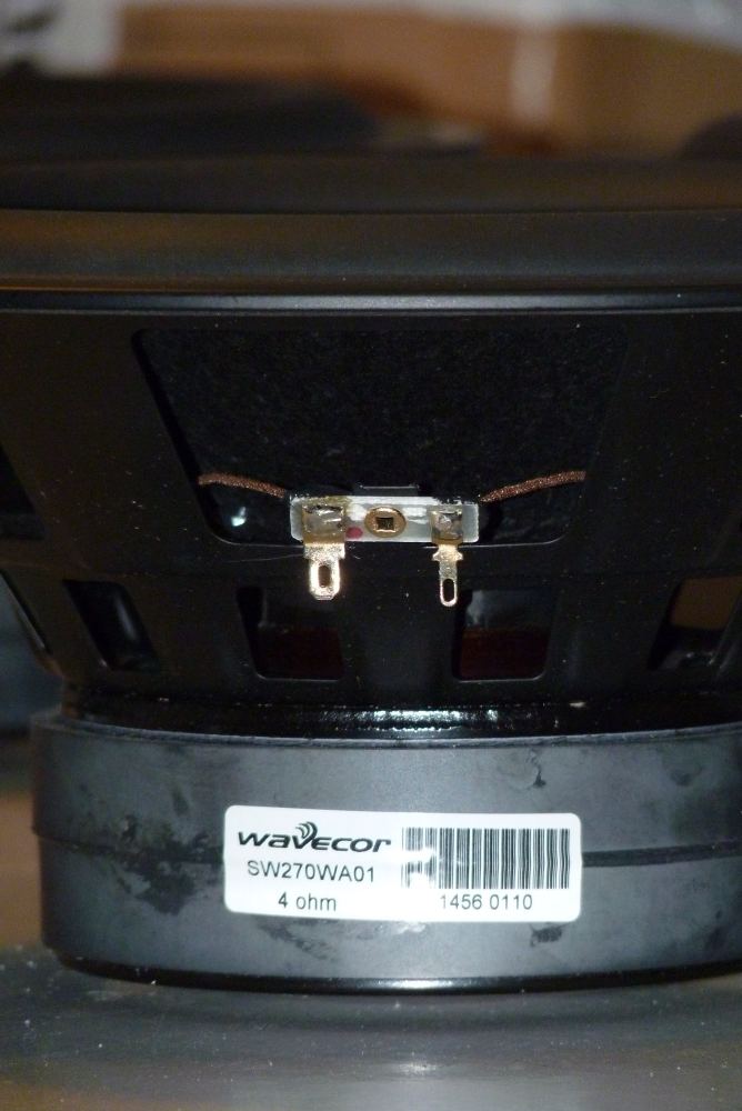

De 4 stk wavecore 10½" basser. Købt med julerabat:
En af basserne tættere på:

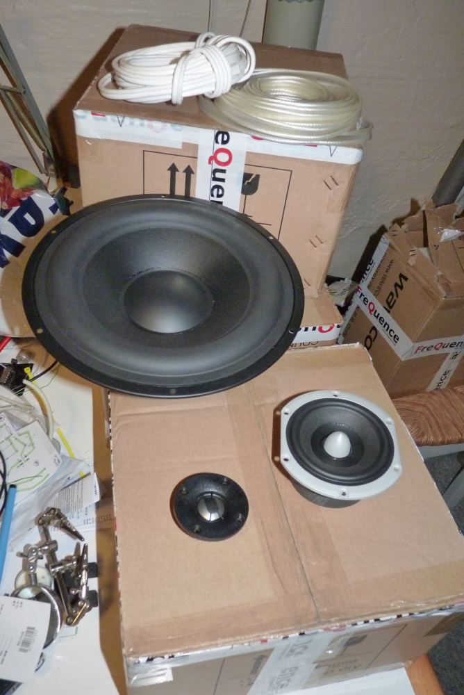

Et sæt = indhold i en højttaler (en vifa titanium diskant og en 4" perless mellemtone):
Og så lidt 4 mm2 kabel og noget Van-den-hul clear wather til diskant og mellemtone.

De skriver på deres hjemmeside at den er lavet specielt til sub
"The 10½” transducer SW270WA01 was designed specifically for high performance  subwoofer applications where sound quality and low distortion are the priorities. It features the Wavecor Balanced Drive motor technology."
Ud fra frequencekurven vill jeg dele omkring 150hz
