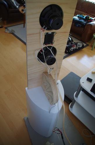

Så er jeg kommet lidt igang.
Byggede først helt Open baffle med Adire og Neo3 (uden bagkammer) - lyder fedt men var ikke tilfreds.
Nu er der kommet Scan-Speak 26w med 26w slaver i bunden og toppen er stadig i udvikling.

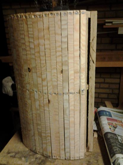

Tilblivelsen af bas med slaver, 23.7 liters kabinet lavet i stave og beklædt med 4mm krydsfiner

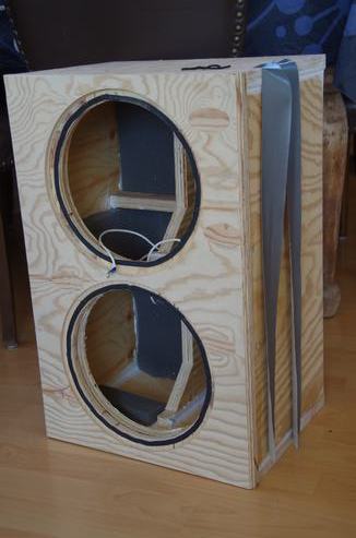

her test kasserne på 30 liter - lød ikke helt godt

Så kommer toppene senere..
Det bliver noget open baffle men lige helt formen endnu er ikke fastsat - derfor ledninger over alt..
Det skal lige siges jeg deler aktivt.

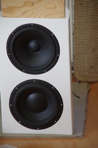

Så du er endt med et 23,7 liters kabinet til enhederne?
Er det ikke lidt for lidt til de enheder?
Har selv gode erfaringer fra 23W enheden og slaver, selvom de er mindre synes jeg alligevel kabinettet skal være større til dem - jeg oplever i hvert fald markante forbedringer med mere volumen til slavesystemer, end man normalt bruger.
Ulrik77
Bruger siden: 29 Oktober 2006
Indlæg: 1339
Sendt: 04 April 2013 kl. 11:52 | IP-adresse registreret
de 23.7 er når enheder og div er trykket fra.
26w enheder jeg bruger er en type der hedder Scan Speak 26W/8867T01 - de kan komme i lidt mindre kasser.
30 liter lød rimeligt men når man pressede dem så gik slaverne i resonans - meget træls lyd.
- har udregnet det efter Unibox
Har brugt næsten en liter lim - har aldrig lavet så døde kabinetter før..

 med hensyn til toppen .. hvad har du gjort for at den ikke kortslutter på samme frekvens. fra for til bagside.  da den enheder er placeret i midten af din baffel.
Ulrik77
Indlæg: 1339
Sendt: 04 April 2013 kl. 12:09 | IP-adresse registreret
Toppen kommer fra dette projekt: DDRdipole
Men har overvejet at lave toppen om, så den passer bedre ind i højden og ikke har samme afstande fra enheder ud til
pladekanterne.
Nu skulle jeg lige have basserne sat på først - så kommer det andet..
Jeg startede med B&G neo3 med bagkammer - men har taget bagkammeret af, det blivet det MEGET bedre af - holdda op..

Jeg ser du skriver "slaver" flere steder, men jeg kan ikke helt se mere end to enheder (1 aktiv, 1 passiv?) på billederne.
Bruger du kun 1 slave?
Ulrik77
Indlæg: 1339
Sendt: 04 April 2013 kl. 12:38 | IP-adresse registreret
jeg bruger 1 aktiv og 1 slave pr side....
det var det jeg kunne få til at passer bedst ind i Uniboks
daniels
Bruger siden: 26 Marts 2004
Indlæg: 3704
Sendt: 04 April 2013 kl. 12:51 | IP-adresse registreret
OK, så er det nok derfor du ikke havde så gode resultater med flere liter i kabinettet.
Slavenheder bliver sat i voldsomme svingninger i forhold til den aktive enhed, og bliver derfor forholdsvist nemt overstyret.
Derfor er det altid en god fingerregel at benytte 2 passive til 1 aktiv - eller en passiv med noget større membranareal end den aktive.
Ved at bruge et mindre kabinet får man begrænset slavens svingninger (kabinettets luft-fjeder-effekt). Men det spiller ikke lige så dybt.
UniBox er et af de bedre beregningsprogrammer, men kurverne er desværre ikke altid så gode og er kun vejledende.
Du kan jo også eksperimentere med større mebranmasse - men jeg tror ikke det vil være en fordel, når du kun bruger 1 passiv til 1 aktiv.
Et veltrimmet slavebas-system kan lyde virkeligt godt - også bedre end basrefleks.
Men man skal passe på ikke at bruge for små kabinetter.
