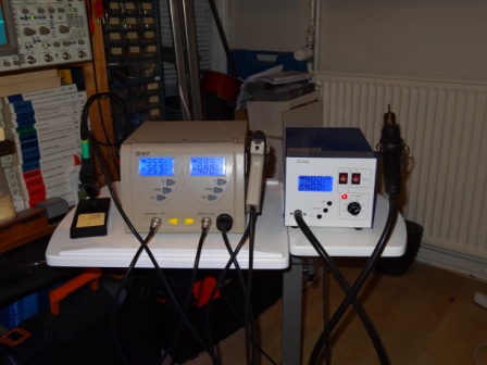

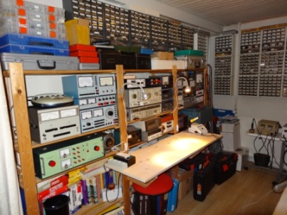

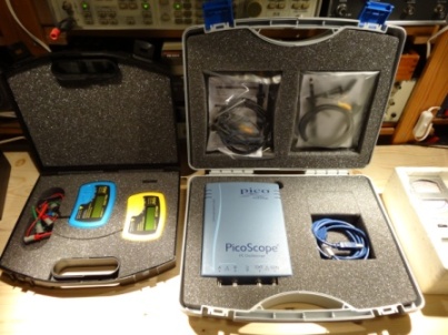

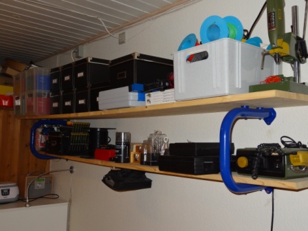

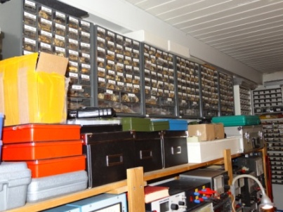

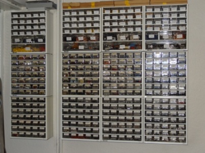

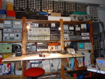

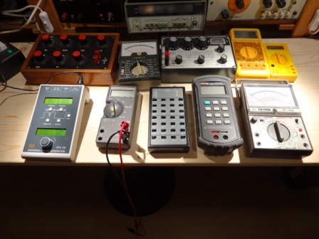

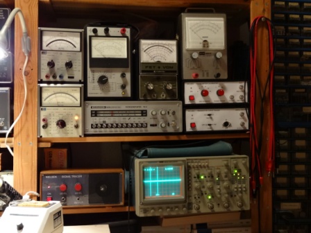

Generelt så elsker jeg at rode med elektronik, og udvikler / bygger mange ting selv. Her er lidt billeder af mit værksted, måleudstyr og noget af mit komponentlager:
Jeg har ikke så meget plads i min lejlighed, men pladsen er godt udnyttet:

Det kan jeg lide at se Er det så stuen i din lejlighed?

Nej. Det er dog ikke stuen
( Selv om den ofte også bliver "indraget" i eksperimenterne ).
Sendt: 20 Juli 2013 kl. 11:54 | IP-adresse registreret
Ja, så ved men da hvor man skal henvende sig hvis man skal have lavet noget......
