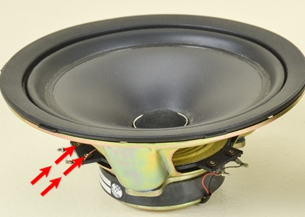

Når du har kontrolleret og efterspændt de udvendige terminaler er der fortsat ingen baslyd er der to steder du mangler. Delefilterets lodninger. Og ikke mindst kontrol af de bevægelige tråde fra terminalerne på højttalerenheden til svingspolen.
Det er før set at de går i stykker af metaltræthed og kortvarigt kan skabe forbindelse til bevægelsen igen afbryder forbindelsen. Bruddet forekommer oftest lige ved terminalerne eller helt inde ved forbindelsen til svingspolen.
Bruddet kan loddes, men vær særligt opmærksom på at den bevægelige tråd suger den varme tin til sig, så bevægeligheden forsvinder. Og så skal der en helt ny tråd til eller i uheldigste fald et helt nyt membrankit til.
