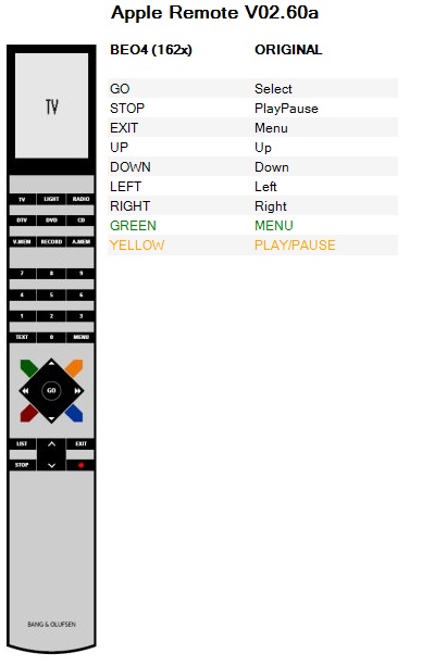

Sendt: 10 Januar 2015 kl. 08:30 | IP-adresse registreret
Hej hejman
En B&O teknikker skal kontaktes, for at indlægge PUC koden for Apple tv i dit tv.
Et IR kabel gør det ikke allene.
Til BeoVision 7-40" benyttes PUC koden - Apple-V02. 60a.
Om det er samme kode til BeoVision 10 ved B&O teknikkeren.

Hej hejman
En B&O teknikker skal kontaktes, for at indlægge PUC koden for Apple tv i dit tv.Et IR kabel gør det ikke allene.
Til BeoVision 7-40" benyttes PUC koden - Apple-V02. 60a.Om det er samme kode til BeoVision 10 ved B&O teknikkeren.
Tak for dit svar, men som du kan se fremgår "Apple Remote" allerede i PUC-listen.
Og da det er et TV jeg har købt brugt spørger jeg om det er den rigtige kode?
Da mit IR kabel ikke er originalt kunne det også være en issue.

Hejman, selv tak.
Der er forskellige versioner af PUC filen, men mit bud er at din er af nyere tid, da jeg ikke mener at den grønne menu knap har været der hele tiden.
Uanset hvad og hvilken version du har kan du bruge den til at styre Apple tv. Hvis den er gammel kan den bare være lidt sløv at taste ind med.

Peter Pan, helt okay - og tak for dine input!
Dejligt med en forklaring af "mappingen" for jeg var faktisk i tvivl over hvilke knapper der var mapped.
Hvis man har "joystick" overtager de så automatisk op/ned, højre,vestre?

Hvis du har Joystick, fungerer både pile og joystik som navigering.
