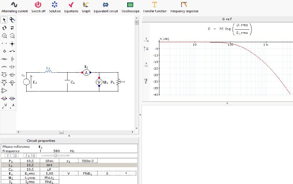

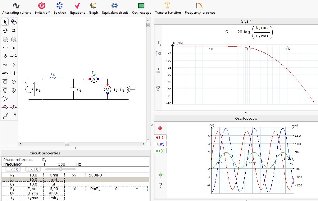

Når du har læst noget mere om det emne, og vil lege mere med det, så kan dette gratis program vise dig hvad der sker
physicsbox.com Solve Elec
billed 1
billed 2
Det er altid letter at forstå noget grafisk, uden så meget teori
vh Hans Lund
