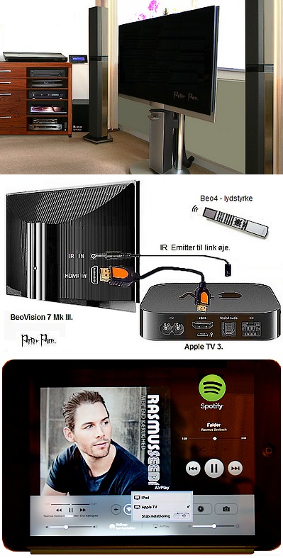

Sendt: 29 December 2013 kl. 12:42 | IP-adresse registreret
Hej akseldalgard
Her mit Spotify set-up, som spiller rigtigt godt når man husker
at gå ind i iPad menuen og sæt flugeben i Premium som giver
op til 320 Kbps.

Sendt: 29 December 2013 kl. 13:51 | IP-adresse registreret
Ha ha akseldalgard
Ja men du har jo tilsyneladende også allerede noget ICEpower, som
jeg benytter til at trække mine passive BeoVox Panta højttaler med.
