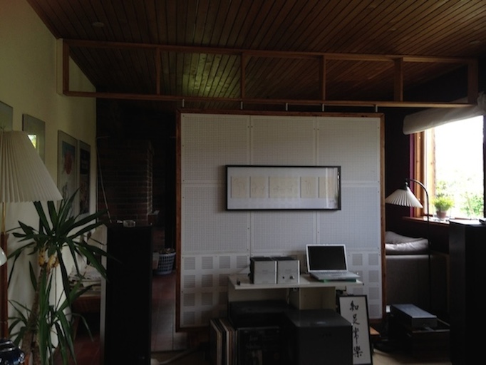

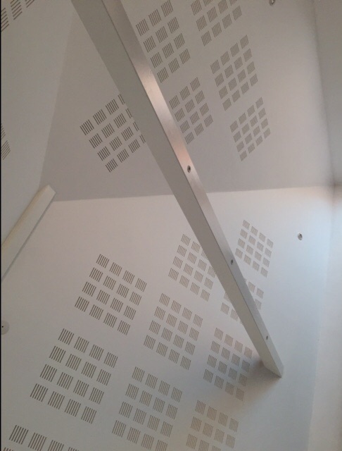

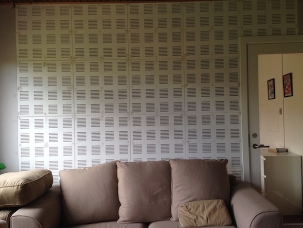

Jeg har fulgt lidt med på sidelinjen, i denne tråd. Og ville for et stykke tid siden have sendt et par billeder af min dæmpning.
Jeg har ikke lavet det i loftet men jeg tror effekten ville være den samme. Jeg har dog et lille projekt der nok bliver i loftet.
Mit lytte rum var 4 x 12 m. Det er nu blevet kortet ned til 5 x 4 m. En væg samt en rum deler står for forkortelsen.
Væggen ser således ud :
Den består af 16, plus det løse, 60x60cm, akustik gips, med 45mm rockwool bagved. På den anden side er der 3 lag gips.
Rumdeleren ser således ud :
Den består af 9 ,60x60cm, akustikgips. De 6 af dem med huller, de 3 andre med slidser, som på væggen.
Igen med 45mm rockwool, men kun 2 lag gips på den anden side.
Resultatet er et rum uden nogen egen lyd. Ikke som under dynen, men bare meget neutralt at lytte i.

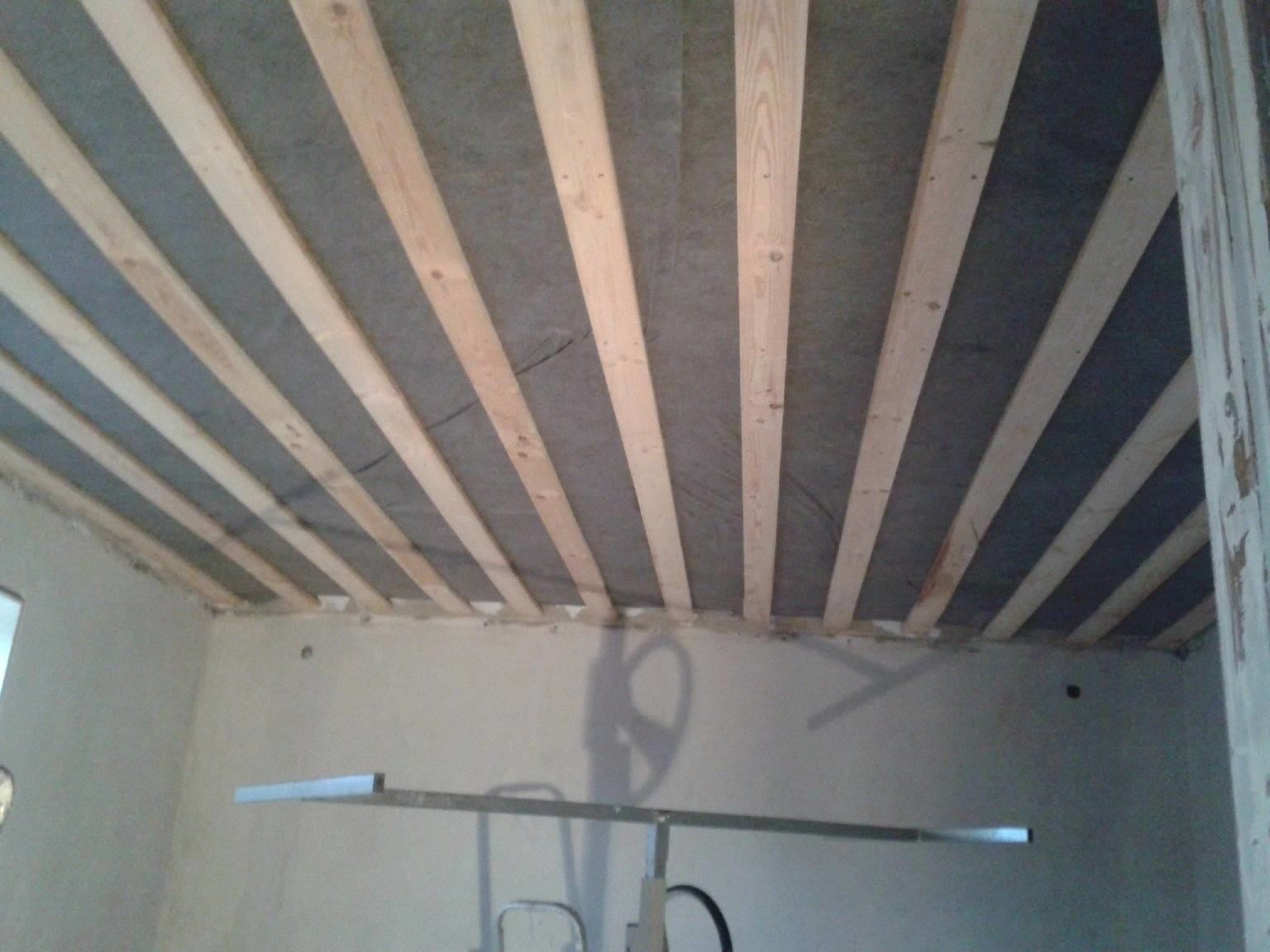

Jeg er faktisk godt igang med at lave loftet. Det bliver en sandwich konstruktion, hvor jeg starter med at sætte 95mm rockwool
imellem lægterne. Så er der en akustikdug som også er med til at holde rockwoolen på plads og så rockwoolen ikke drysser.
Dernæst er der sat en ny forskaldning så der er lidt hulrum mellem gipsen og rockwoolen og så tilsidst er de preferede gipsplader.
Jeg er ikke færdig endnu, da jeg mangler at sætte kant rundt om de preferede. Men det er tydeligt at høre forskel fra før og nu. Det
har gjort en hel del og når der så engang kommer lidt møbler, gardiner og gulvtæppe ind - Så skal det nok blive tæt på perfekt
Sal nok smide nogle billeder på et tidspunkt, så i kan se hvordan det er bygget op.

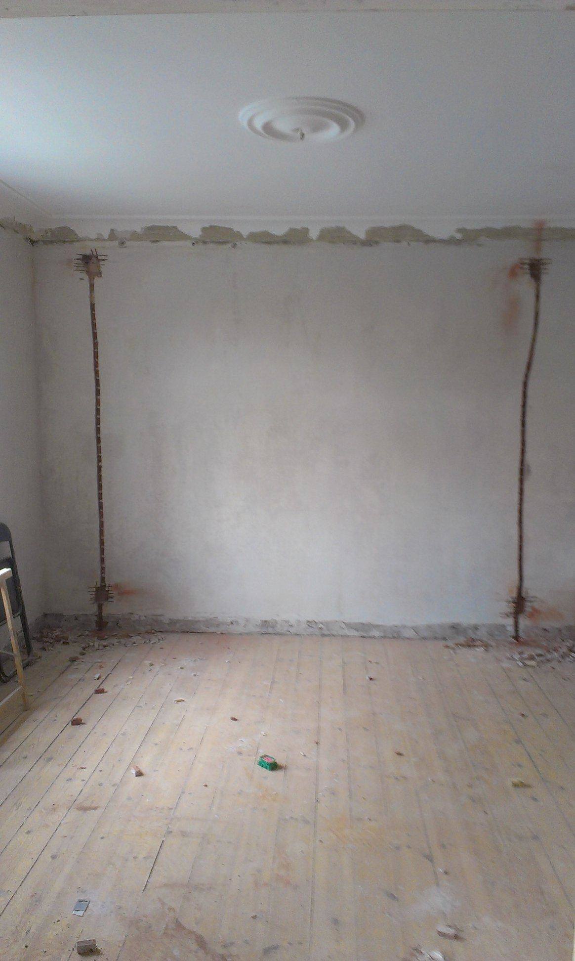

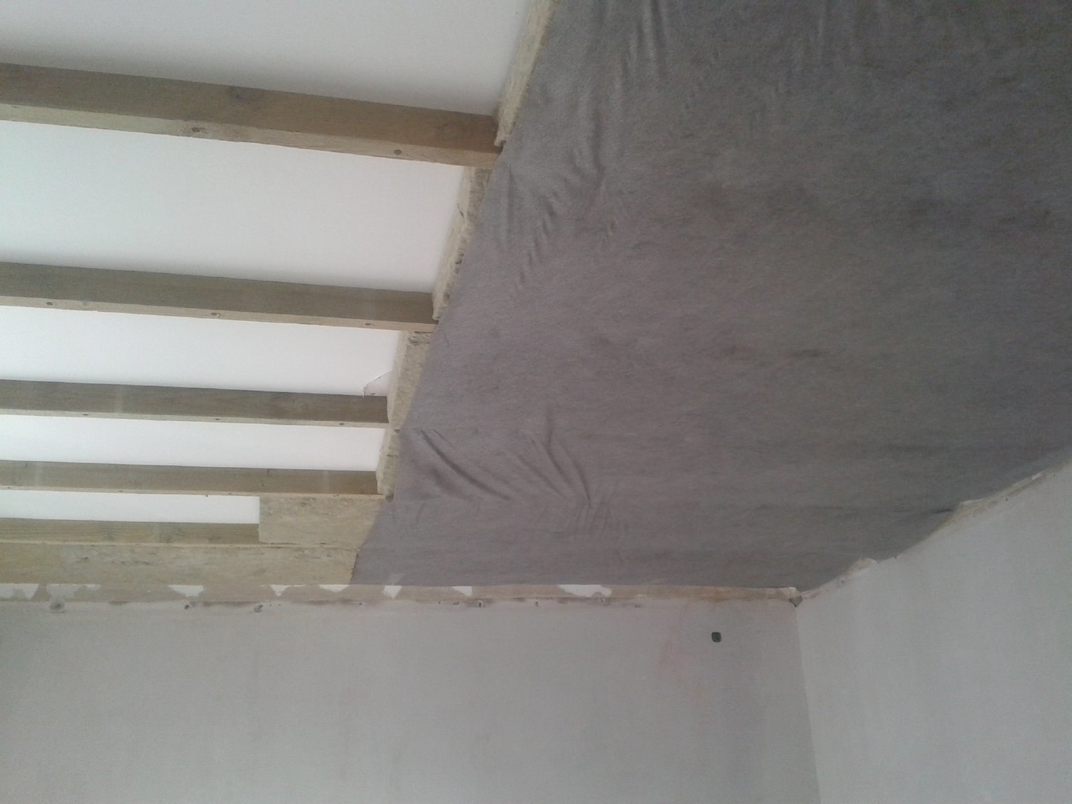

Sendt: 30 Maj 2015 kl. 09:05 | IP-adresse registreret
Beklager billede kvaliteten, men de er taget med mobilkamera
Sådan så loftet ud inden vi gik igang med det.
Så er forskallningen gået igang. 95mm Rockwool beregnet til akustik og en akustik dug som holder Rockwoolen på plads samt
forhindre den i at drysse.
Så kom der endnu en forskalling, for at give luft imellem akustikpladerne og Rockwooleen. Dette skulle yderlig forbedre deres
akustiske egenskaber. Da det er et nedsænket loft og jeg har brugt den akustikdug, så blev dampspærre droppet, da den ikke gør
noget godt for akustikpladernes performances.

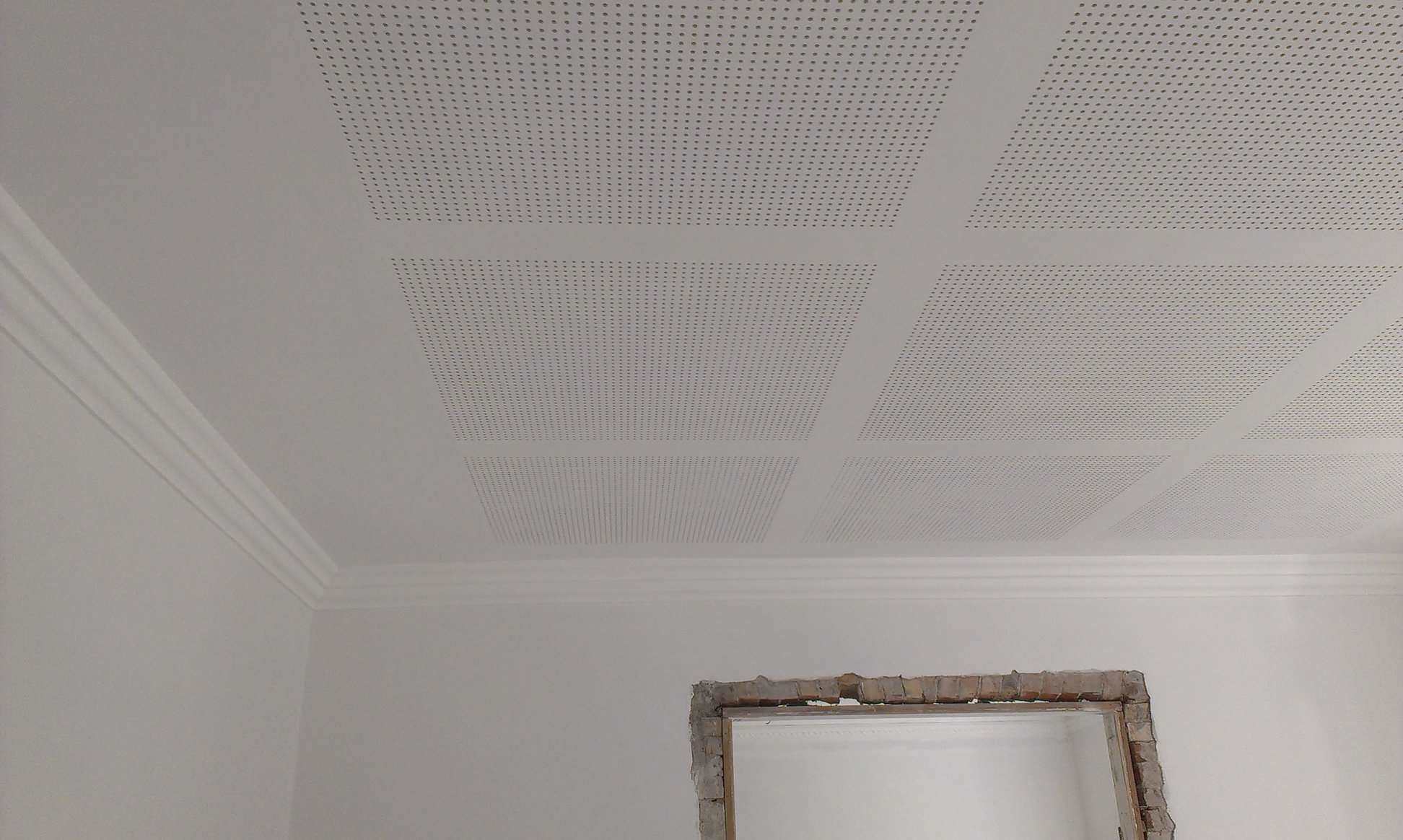

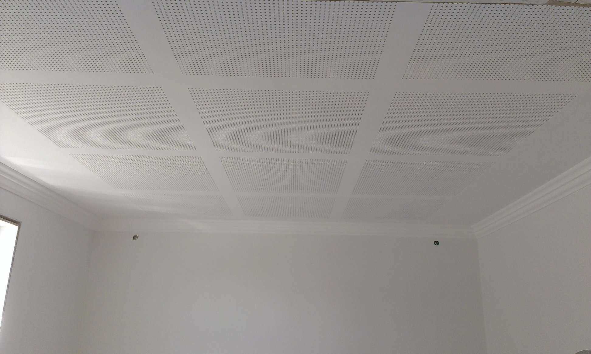

Det endelige resultat.
Det har kostet ca 4000,- at lave, alt incl. Jeg var meget bekymret over dets performances samt om looket nu også blev som ønsket.
Et loft som passer til det gamle hus og ind i stilen.
Men må sige at alle mine bekymringer er skudt i smadre! Akustikken er så FANTASTISK i det rum og det ser hammer godt ud og
passer så flot ind i huset.
Nu glæder jeg mig bare til jeg engang får et setup som jeg kan sætte derind

Sendt: 30 Maj 2015 kl. 09:39 | IP-adresse registreret
Det ser rigtig godt ud !!
Du kan roligt glæde dig.
Og en ret billig opgradering.
