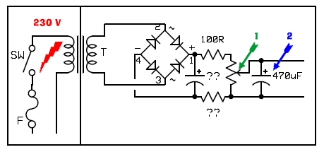

Når indehaveren Per Normann Sørensen på hjemmesiden praler med 35 års erfaring og har haft tre chancer for at rette hvad rettes kan og alligevel lader apparatet passere i den viste stand er der al mulig grund til at betvivle virksomhedens tekniske færdigheder.
Ud over problemstillingen med komponentvalg og montage af 230V siden er komponenterne efter ensretter på sekundærsiden underdimensioneret og uegnet til at udføre opgaven. Ud fra billederne er diagrammet som nedenfor vist. Spjættet, som motoren giver ved tilslutning, kommer fra den opsamlede energi i kondensatoren (2) på 470uF, hvorefter spændingen falder til et ubrugeligt lavt niveau. Det er svært at se på billedet med 100% sikkerhed, men midterbenet på potmeteret ser sort og svedent ud. Antagelig som følge af overbelastning af dets effektformåen. Halvledere til at stabilisere og levere den nødvendige strømstyrke glimrer ved deres fravær.
Uanset personlige relationer til virksomheden må man erkende at konstruktionen på ingen måde er et firma med 35 års erfaring værdig.

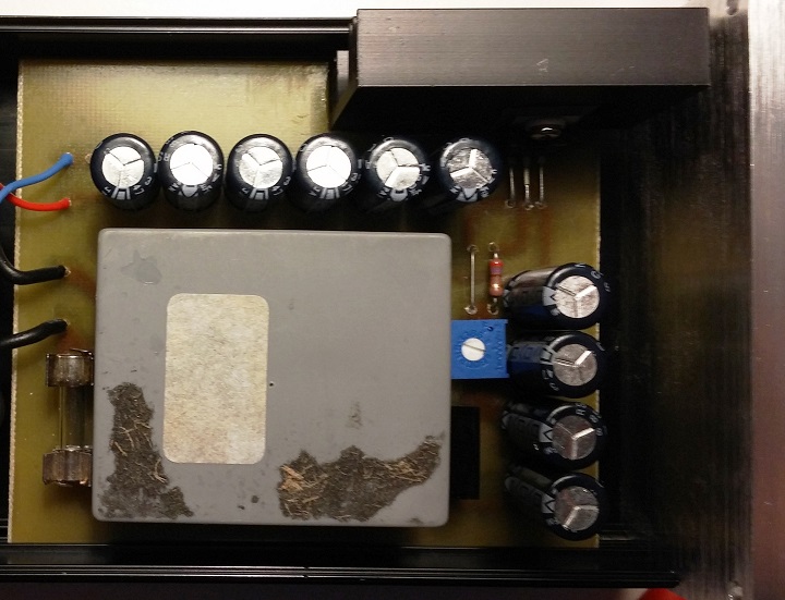

Printet er lavet som et indstikskort der passer i det extruderede kabinettets slots, så går printet aldrig løst.
Det er den gamle transformer der er genbrugt, det er en 2 x 15V 10VA transformer hvor de to 15V viklinger er koblet i parallel.
Ellers er det ganske enkelt opbygget med en broensretter, lidt udglatning inden regulering(4 stk.). Reguleringen er som sagt før en LM317
med en god stor køleplade som er ude og presse på kabinettets side(lidt kølepasta), så er jeg sikker på den aldrig bliver varm. LM317 er
styret af et potentiometer og modstand, efter reguleringen til 15V DC, er der 6 stk. udglatnings kondensatorer.
Der er sat en sikringsholder i printet, med en 500mA Flink sikring i.

Det ser jo helt prof ud i forhold til den oprindelige konstruktion - ro og orden på et dejligt simpelt layout

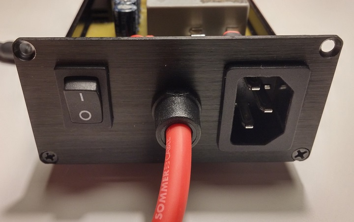

Det røde Sommer-cabel, hvordan er det?

Deet lyder garanteret svinegodt, når det bruges til at sende 14 vold DC til en grammofonmotor

Det er blødt og flexibelt, og har yderlig skærm. Så det er ganske godt som tilslutningskabel til pladespiller motoren, det er det kabel som
var monteret som standard.

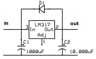

Men! Hvorfor har I sat så meget kapacitet på udgangen af regulatoren? Nu kan jeg kun se antallet og ikke selve kapaciteten, men der er flere elektrolytter på udgangen end efter ensretteren. LM317 har fin dæmpning af 50 og 100 Hz, men det forkommer mig mærkeligt at sætte så meget kapacitet på udgangen af LM317 istedet for efter ensretteren. Og når man sætter så meget kapacitet på udgangen af regulatoren, bør man sætte en diode i spærreretning over LM317 så elektrolytterne kan aflade igennem den når strømforsyningen slukkes. Det kan aflive LM317'eren hvis den skal aflade elektrolytterne igennem Vout.
Generelt om regulatorer, som LM317, skal man være meget påpasselig med at ukritisk sætte en masse elektrolytter på udgangen. Når det er en regulator betyder det også der er modkobling og man kan derfor nemt lave en ustabil regulering hvis ikke man tænker sig om. Elektrolytter med
lav ESR kan faktisk være en ulempe her.

Men jo, man kunne sagtens sætte en diode på til afladning og beskyttelse af LM317, men da det kun er ca. 4000uF efter LM317 syntes jeg
det var unødvendigt, så din betragtning er ganske fornuftig Morse.

10uF er nok til og aflive en LM317. Og så skal man jo huske at selvom elektrolytterne gør at du kan trække en stor peak-strøm, så laver de jo ikke
strømmen selv. Der skal jo fyldes ladning på elektrolytten igen. Og den strøm kan kun komme fra regulatoren.

10.000uF efter LM317 uden diode er ikke noget problem......
....... så længe forbruget aflader elektrolytten tilstrækkelig hurtigt til at spændingen på udgangen af LM317 ikke væsentligt overstiger spændingen på indgangen. Mon ikke glødetrådene klarer det? Derfor er det gået godt.
Fjerner du derimod forbruget fra de 10.000uF og afbryder strømtilførslen til regulatoren, vil en lille kondensator ved indgangen aflade hurtigere end den store og den store vil sende strøm retur (den forkerte vej) gennem regulatoren. Så er det om at krydse fingre for at det går godt. Eller montere D1 på diagrammet før det går galt.
Dioden C1 sørger i den beskrevne situation for at lede energien fra C2 tilbage til C1 udenom regulatoren. Når der igen kommer spænding på indgangen vil dioden spærre og LM317 overtager.

Jeg opdager nu at der er indsneget sig en fejl i min forklaring.
For fuldstændighedens skyld er der i det sidste afsnit skrevet: Dioden C1 sørger ......
Der skulle selvfølgelig stå: Dioden D1 sørger .......
