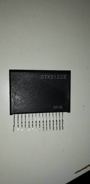

Hej Boydk
Er det den her du mener
Fik den skiftet for en del år siden da den var helt død i den ene kanal... Købte selv kredsen på nettet (efter et tip herinde) den sidder på et printkort som var lige til at tage ud. Fik den loddet hos den radiomkaniker, der lå på Skanderborgvej ude ved Viby Torv... Det hjalp også et kort stykke tid så opstod samme problem som jeg har nu.. Så den blev gemt under sengen igen igen��

Lige præcis den. Læg mærke til at de findes i MK I, II, III, IV & V, og ikke er indbyrdes kompatible.
Kommer dog an på, hvordan den omkringliggende konstruktion er lavet.
Hvis lodningerne er lavet 100% efter bogen, og du stadig har problemer, ku´ det tyde på måske "ømme" printbaner p.g.a.
varme eller omkingliggende komponeter eller lodninger på samme. Din beskrivelse tyder helt klart på problemer
omkring STK 3122

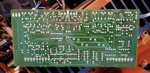

Kan på billeder se, at den sidder på et print, der er stullet ned på højkant i bundprintet.
Check disse lodninger også på både STK-printet OG bundprintet

Sendt: 27 Februar 2021 kl. 22:09 | IP-adresse registreret
Det ser ud til at den gamle er en lll'er... Tjekker den nye i morgen.. Og printpladen så godt jeg kan...

Sendt: 28 Februar 2021 kl. 20:09 | IP-adresse registreret
Det ser umiddelbart ikke ud til at der er noget galt med lodningerne på printet... Adgang til bundprintet er nok for kompliceret for mlg
