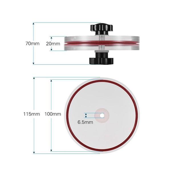

Jeg har efterhånden set mange hjemmelavede ultralyds-pladerensere på nettet og fælles for dem alle er et 3 liters kar med en motor på toppen og hvor pladerne er over vandet det meste af tiden. Jeg har tænkt over en løsning, hvor hele pladen kan ligge i karet, der skal så bare en "label beskytter" på. Jeg tænker at fordelen er en hurtigere rengøring, da hele pladen er i karet hele tiden. Og så skal der være cirkulation/filtrering i form af et lille eksternt akvariefilter.
Hvorfor er der ingen der har lavet det endnu? Kom endelig med kommentarer, hvorfor det er en god/dårlig ide.

Sikkert fordi din nævnte "label-beskytter" sikkert er mere problematisk at lave,
end en roterende funktion er. Hvis vi taler købeprodukter, vil der sikker være et hav af reklamationer mod
en evt. fabrikant, hvis labels bli´r ødelagt/falder af. Det undgår du ved at have label fri af rensevædsken

Det er 6 liters kar der bruges. De måler nemlig lige over 30 cm i længden og over 15 i dybden. Og ja. Den label er ikke altid glad
for væsken. Når man bruger dem kører de ca 2 rpm og så løber væsken af inden den når label.
