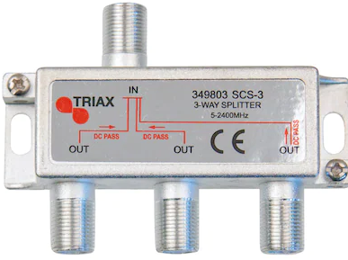

Kan jeg bruge denne til at dele CD out til DAC coax ind?
Jeg tænker at dele til 2-3 DACs

For mig ligner den en splitter til antennesignaler!
Så hvad der sker hvis du forsøger at dele digitale lydsignaler med den aner jeg ikke:-)

Den overholder sine spec. i området 5MHz - 2400MHz. Dit signal fra CD'en er så lavt som 1,44MHz. Først når din CDspytter ud, hvad
der svare til 96kHz/24b vil du være i nærheden af 5Mhz, hvor du kan regne med det tab på 11,2dB.
Tænker at tabet er større ved lavere frekvens men det er bare at prøve og se om du får signal igennem. Husk at terminere de
ubrugte udgange for ikke at få reflektioner....

Boman du har fuldstændig ret
Det er jo det jeg spørger om

Flemming Tak for svar
Kender du en anden splitter der dur?

Det magiske ord er "switcher" i stedet for "splitter".
Googlesøg "digital audio coax 4-way switcher", så vælter det frem med muligheder (billeder)

Tak Boydk det gjorde en stor forskel
