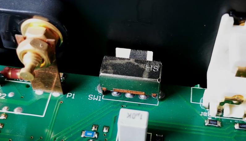

Min gl Thule audio Ia60 er kontakten mellem forforstærker/forstærker helt mistet kontakten, så musikken ej spilles
Er det muligt selv at skifte kontakten ( Kontakt på bagsiden)
Eller skøjfe den kontakt ?

hvis du kan finde en kontakt der passer så skulle det ikke være så svært at skifte den
det ville heller ikke være svært at bare sløjfe den så der er gennemgang helle tiden

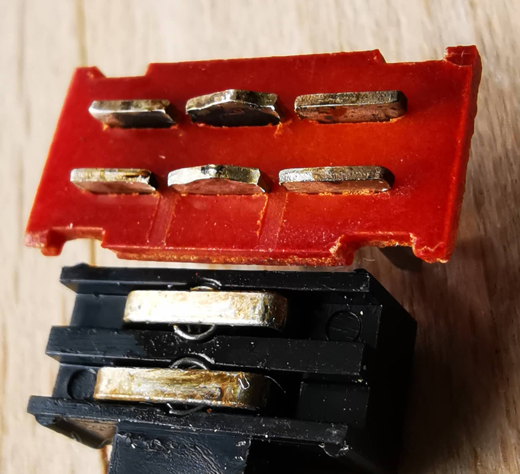

Hej Igen
Så er kontakt fjernet
Tror den er helt færdig.
Foto viser slid og jeg vil ikke have en ny kontakt.
Kontakt sløjfet og print forbindelse er nu forbundet fast fremover.
VH Michael
