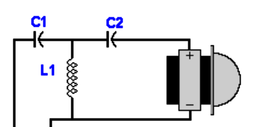

Her er et brugbart eksempel på det, som kan være forklaring på din undren over “at der sidder to kondensatorer i serie”. I en
sådan konstruktion kan man ikke bare erstatte de to med én kondensator. Diagrammet viser et 18dB/oktav filter og er det
virkelighed i din højttaler, skal kondensatorerne forblive eller skiftes til de samme værdier, som valgt fra fabrikken.
Alternativet er at konstruere et helt nyt delefilter hvis du er i besiddelse af knowhow og instrumentpark til opgaven.

Nej det kan det ikke. Kaj har jo lige for et par indlæg siden forklaret, at når der sidder en spole imellem de to kondensatorer, så virker de IKKE som een kodensator på 5uF.

Valget af de TO kondensatorer med respektive elektriske værdier sammen med spolen på diagrammet skyldes alene valget af
filterets stejlhed. 18dB/oktav. Det har intet med problemer at finde de rigtige værdier eller ældningsproblematikker at gøre.
Valget skyldes ene og alene valg af filterstejlhed.
Havde man valgt kun at bruge én kondensator i serie uden spolen ville filterets stejlhed blive 6dB/oktav.
Havde man valgt at bruge én kondensator C1 med en spole som vist på diagrammet og udeladt C2 vil filterets stejlhed blive
12dB/oktav. Var vi gået skridtet videre og på diagrammet have indført yderligere en parallelspole over diskantenheden ville
filteret ændre sig til 24dB/oktav.
Vil man redesigne filteret har man yderligere mulighed for at lave filteret med den ønskede filterkarakteristik. Eksempelvis
Butterworth, Linkwitz Riley med flere. Men igen - det kræver knowhow og egnet instrumentpark at skabe sammenhæng med de

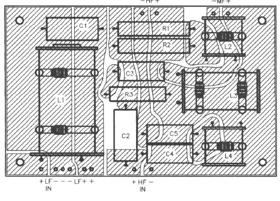

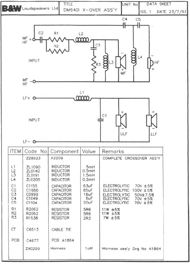

Her har du diagrammet:
Ningbo
Ningbo

Sendt: 15 Oktober 2021 kl. 22:53 | IP-adresse registreret
Du kan også få printpladen:
Ningbo

HOV!!!
Det ser jeg da først nu.
Er diskanten og mellemtonen omvendt polaritet i udgangen?

Sendt: 16 Oktober 2021 kl. 12:29 | IP-adresse registreret
dytti skrev:
HOV!!!
Det er normalt ved 12 dB/oct filtre, som bassen har.
