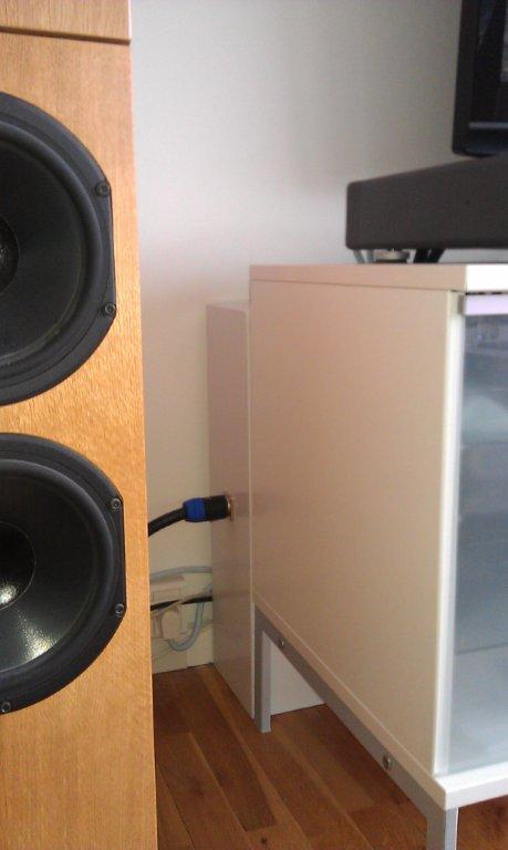

Det fremgår ikke helt af billederne, hvor du har gemt Coolback kasserne - står de bag højttalerne?
AKSA
JAV.
Bruger siden: 04 Marts 2010
Indlæg: 75
Sendt: 14 Juni 2012 kl. 19:27 | IP-adresse registreret
Jeg gætter på at de gemt væk i højre side i tv-bordret.

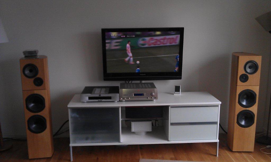

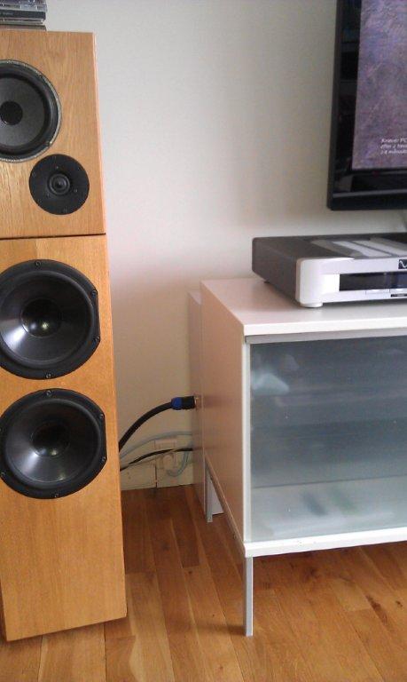

Her er billeder der viser placeringen af "GS-kasserne":
Og, her set forfra (under Italien - Kroation i HD og DD 3/2.1), hvor man faktisk ikke kan se forstærkerne...
VH Thomas

Aksa
Bruger siden: 12 Juli 2003
Indlæg: 1999
Sendt: 14 Juni 2012 kl. 20:38 | IP-adresse registreret
Nydeligt! Det fine er jo netop, at man ikke kan se forstærkerne
Det samme vil jeg opnå, når jeg engang bliver færdig - de vil blot blive en integreret del af højttalerkabinetterne.
Hos mig vil der dog slet ingen apparater være at se!
Nåjo, forresten - grammofonen er svær at gemme væk
Tuner, preamp og afspiller er nemlig gemt bag låger i et skab, men kan stadig fjernbetjenes takket være Logitechs geniale trådløse overførsel af infrarød betjening. Dette er allerede implementeret . Læs videre i den oprindelige Equilibrium-tråd her - der kommer snart mere nyt
