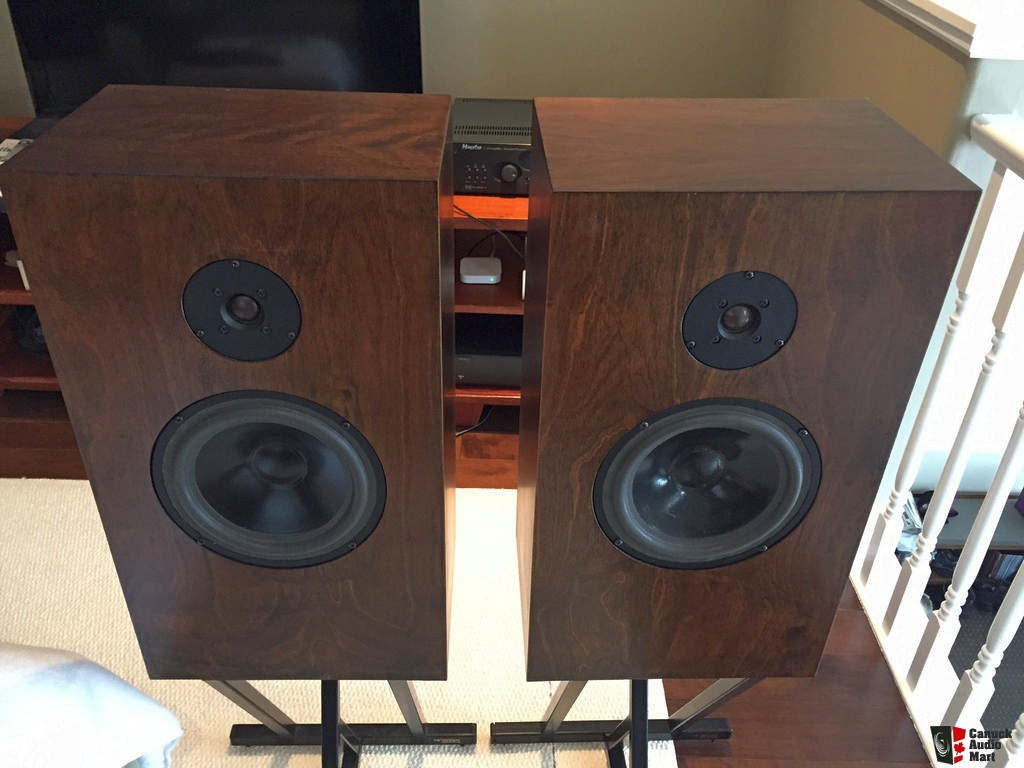

Af og til, ser man en type E eller J med Audio Note bas og evt diskant som erstatning for de originale enheder. Men med denne flotte J2, er det sørme lige omvendt. Her er det et Audio Note kabinet, som en J2 er puttet over i.

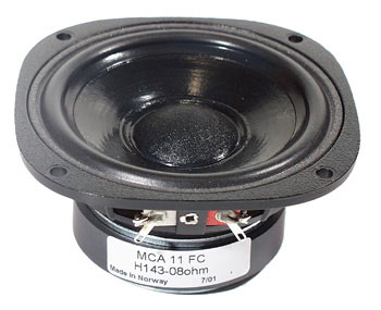

Nå, men nogen har måske bemærket, at man i længere tid, har kunnet få en ny mellemtone til sine A3 og A3i. Pga større efterspørgsel, besluttede man at dem fremstillet dem igen. Den oprindelige hed Seas 11 FM H143 08 og den senere som jeg henviser til Seas 11 FC H143 08. Den senere har fået gummi ophæng i stedet for skum med imprægnering. Jeg må da formode, at Atomic Hifi er vidende om dette og har sørget for erstatninger til de, der behøver det. Ellers skal man jo selv til at få nogen til tilpasse den til filteret, der ved noget om det.
