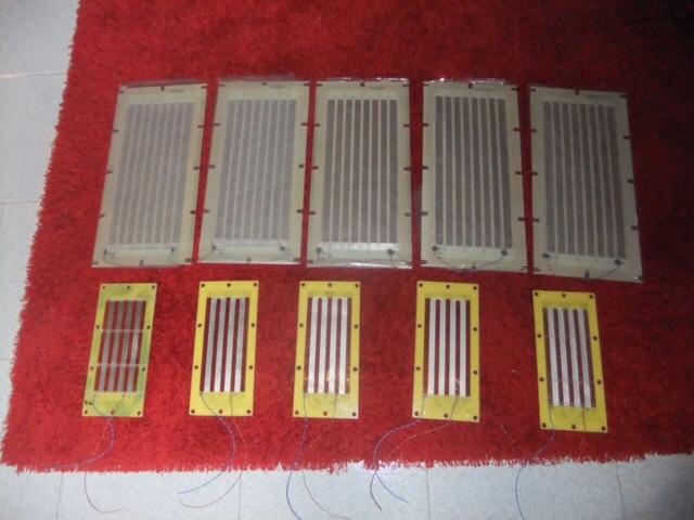

De enheder er new old selvfølgelig
De er renoveret med nyt folie
Den netbutik længere oppe hvor man
kan købe folien er langt billigere. Men
hvem giver sig i kast med det. Tror det
kræver lidt ekspertise eller.....
Har et sæt Infinity IRS Omega i perfekt stand
men rart at muligheden er til stede.
Disse fantastiske ht fra Infinity skal holdes i live så længe
som muligt.

Har skiftet flere membraner på Fostex fs 21 rp og fs 41 rp,det kan sagtens lade sig gøre, de er lavet på samme måde som Infinity.139 euro koster en
ny membran det er billigt

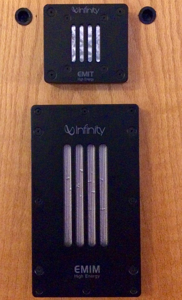

Mickey BG
Indlæg: 1206
Sendt: 16 August 2015 kl. 22:33 | IP-adresse registreret
"hififreak"
Er det præcis det samme panel som i EMIM mellemtone? Hvad med til diskanten?

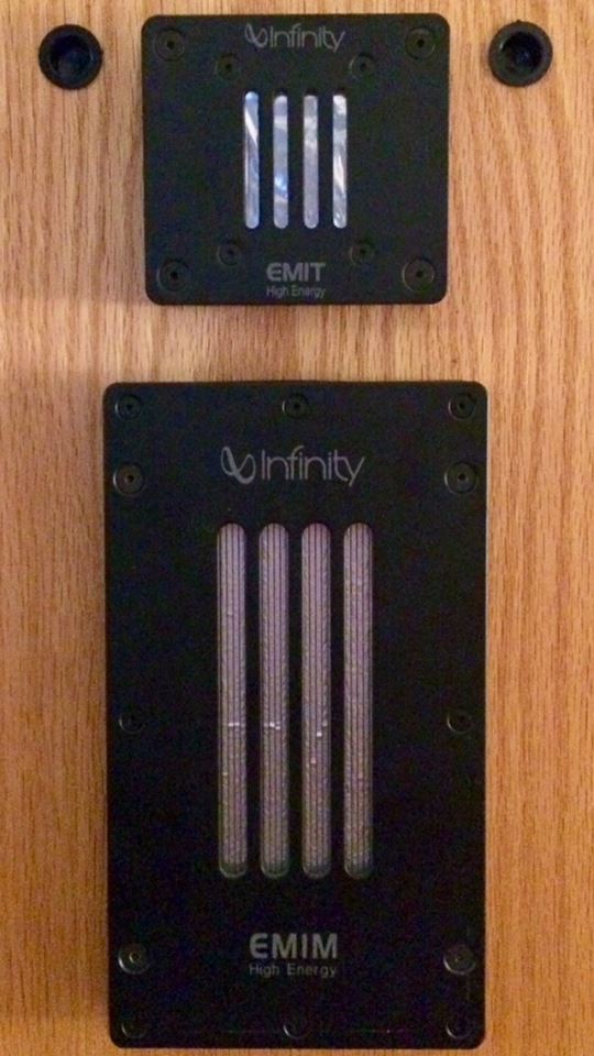

Mickey BG
Indlæg: 1206
Sendt: 17 August 2015 kl. 00:48 | IP-adresse registreret
Hvorfor min lille usikkerhed.
Er de ok nå de ser sådanne ud? De spiller 110% fejl frit! = Meget detaljeret og super fin dynamik.
L.
R.

Hejsa det er ikke samme panel.Enhederne ser fine ud dls i Tyskland kan rep din diskant hvis du er uheldig,og ved samme firma kan du købe nye
membraner til mellemtonen 139 euro stykket
