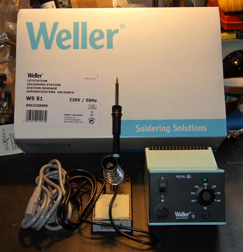

nhj4
Indlæg: 3481
Sendt: 30 August 2012 kl. 19:48 | IP-adresse registreret
denne her model er ikke god, varme lemet/lodekolben holder ikke i ret langt tid
http://www.av-cables.dk/loddekolbe/professionel-digital-lodd estation-med-lcd-display.html
denne her tind suger kan ikke bruget til alt, har kun en spis tybe, men er ok til mange ting
http://www.importas.dk/tinsuger_med_varmelegeme-p-140.html
køb suge tråd også, og almenelig tind suger
jeg valdte denner her lode station Weller efter at have brugt Wellerman som har samme lode kolbe som det øverst link har og holder ikke i længden
https://www.elextra.dk/main.aspx?page=article&artno=H293 29
har fortrudt jeg ikke købte denne her noget før

Ja - Den Weller loddestation er rigtig god. Men koster jo også noget over det beløb som trådstarter vil bruge.
nhj4
Indlæg: 3481
Sendt: 30 August 2012 kl. 20:14 | IP-adresse registreret
canielsen, det kunne jo være han ville mere, men det var jo også bare for at vise hvad jeg valdte
