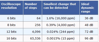

PS: 1 bit = 6 dB
Bit dybte har betydning i "Number of steps" altså hvor små forskelle der er mellem to signal styrker
Som igen har noget med "Smallest change that can be detected" som igen relater til forvrængning
Alt har en mening og giver en mening, når man ikke kigger på de absolutte tal. (det er nemlig ren gøgl)

noget helt andet, hvor mange bit opløsning er der i en lp, hvis nogen kender svaret så er de velkommen til at skrive det, men teknisk kan man vel omregne de ca 80 dB dynamik til et bit tal (ca 14bit), om en masse bit er nødvendigt, er vel bare kejserens nye klæder da grundstøjes i miljøet omkring os er meget dårlig, helt specielt i de dybe toner.
PS: 1 bit = 6 dB

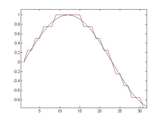

Jeg kender faktisk ikke så meget til DSD, men har dog en rimelige forståelse af hvordan man konvertere fra analog til digital i DSD
ved PCM:
her samples der (som regle med zero order hold) hver 1/fs sekund, hvor fs er sampling frekvensen.
Men får så en bit værdi ud som ved 16 bit kan antage mellem -32768 til 32767 værdier (hvor man bruger både negativ og positiv værdier)
Her vist som figur med 8 niveauer
Ved DSD:
Her sampler der kun med 1 bit som siger om den nuværende værdi var højere eller lavere end den forgående værdi. For at dette skal virke bliver man nødt til at sample meget meget hurtigere (mener SACD er samplet med 2,x MHz)
I teorien skal man kunne få bedre bedre dynamik område med DSD hvis man man sampler hurtigt nok, men om det faktisk forholder sig sådan ved jeg fatisk ikke, Jeg ved dog at DSD bestemt ikke er glad for firkant signaler
Var også derfor jeg undre mig over man bruger firkant signaler til at præsentere DSD
